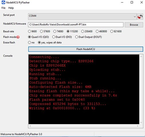

2º Tendo já as ligações feitas e o “flash Mode” iniciado podes abrir a aplicação Nodemcu Flasher.
Em Serial Port deves seleccionar a porta em que o teu FTDI está ligado.
Em Nodemcu Firmware vais escolher o bin da última release do Tasmota.
Normalmente fazemos download do ficheiro que diz sonoff.bin
Podes fazer download do Bin ( Firmware) Aqui
Em Baud Rate deverás seleccionar a velocidade 115200
Em Flash Mode carregas no ponto de exclamação vermelho e vais entender qual será a opção que deves seleccionar se QUIO, DIO ou DOUT se tiveres dúvidas pergunta-nos.
Em “Erase Flash” como é a primeira vez que estamos a flashar e não a actualizar, vamos carregar na opção que diz YES, caso fosses actualizar o firmware fazias tudo igual até aqui mas escolhias a opção NO.
Após tudo isso podes carregar no botão que diz: FLASH NODEMCU
Se tudo estiver a correr bem o flash irá se iniciar como ves abaixo em exemplo:

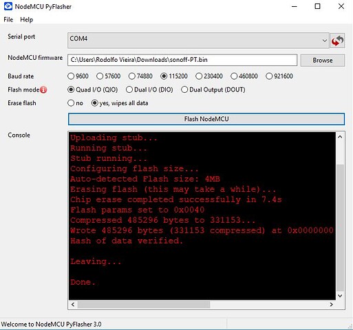

E quando se o flash for efectuado com sucesso vai aparecer isto conforme ves.

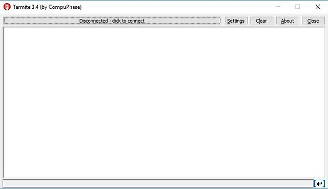

Espera alguns segundos e abre a aplicação TERMITE
Clica em settings:
Na porta escolhes a mesma que escolheste anteriormente, e na velocidade colocas 115200 e clicas em ok..
Já de volta ao ecran principal vais escrever a seguinte linha:
backlog module XXXX; Hostname XXXX; FriendlyName XXXX; SSId XXXX; Password XXXX; MqttHost XXXX; MqttUser XXXX; MqttPassword XXXX
