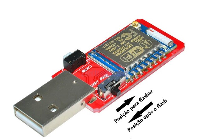

Este 2º método é mais fácil, pois podes usar o firmware tasmota.
Podes usar também um wemos ou nodemcu, mas aconselho este dispositivo usb com esp.
Começa por fazer o donwload do firmware Aqui
Após fazeres download do bin basta podes ligar o dispositivo à porta USB do teu computador e colocar o botão em modo flash conforme ves na imagem.
Depois para flashares podes usar o programa NodeMCU Pyflasher, segue este Tutorial para veres como flashar caso não estejas habituado a este mundo.
