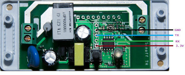

As ligações entre o Sonoff e o Conversor são simples.
:pushpin: Caso uses um sonoff Basic R2
as ligações são exactamente as mesmas e o metodo de flash é igual, caso não consigas o colocar em modo flash, pressionando e largando o botão, aperta o botão durante todo o processo de flash.
sonoff 3.3v --------------> conversor 3.3v
sonoff gnd ---------------> conversor gnd
sonoff tx ------------------> conversor rx
sonoff rx ------------------> conversor tx
NOTA : NÃO LIGAR OS 3.3V DO SONOFF AO 5V DO CONVERSOR TTL, O CHIP DO SONOFF PODE QUEIMAR.
Para fazeres essas ligações não precisas de soldar nada…
O sonoff na placa onde estão os pinos 3.3v, gnd, tx, rx tem uns furos , basta tu com o Jumpers Macho forçares a entrar, caso não entre com uma limazinha das unhas ou outra,limas um bocado até entrar justo para fazer contacto.
Agora já com o sonoff com os fios todos ligados, ficas com o dedo a pressionar no botao do sonoff,sempre a pressionar e ligas o teu conversor na porta usb do computador… apos já teres ligado o conversor na porta usb..o sonoff entrou em flash mode…e agora sim podes flashar usando o tutorial :slight_smile:

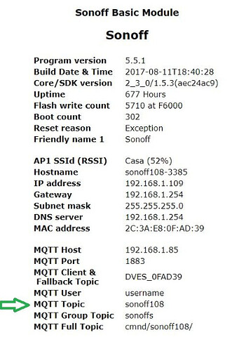

NOTA: aí na configuração acima onde nas linhas:
state_topic, command_topic, availability_topic onde diz: aquario tens que mudar para o nome que deste ao sonoff mqtt topic. se nao sabes o nome vais novamente ao teu browser metes o ip novamente
e quando te abrir a janela clicas em INFORMATION depois vai te aparecer a imagem que se segue, e podes ver o nome que tens lá a seguir a seta verde.
Neste caso trocarias onde diz aquario no state_topic, command_topic, availability_topic por sonoff108
