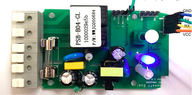

    Para que o Sonoff fique em Flash Mode temos que ligar o GND(fio verde isolado) + o pino que está ao lado… com a ponta de uma chave dá para fazer. Ligar o Conversor cp2102 ttl e após ele ligar, já podem tirar a chave e ele fica em flash mode.
  • Conversor cp2102 ttl
  • 4 Jumper Wires Macho Femea
As ligações entre o Sonoff e o Conversor são simples.
sonoff 3.3v --------------> conversor 3.3v
sonoff gnd ---------------> conversor gnd
sonoff tx ------------------> conversor rx
sonoff rx ------------------> conversor tx
NOTA : NÃO LIGAR OS 3.3V DO SONOFF AO 5V DO CONVERSOR TTL, O CHIP DO SONOFF PODE QUEIMAR.
NOTA2: Caso o código não faça upload troquem os fios do rx e do tx no conversor.
Para fazerem essas ligações não precisam de soldar nada…
O sonoff na placa onde estão os pinos 3.3v, gnd, tx, rx tem uns furos , basta vocês com o Jumpers Macho forçarem a entrar, caso não entre com uma limazinha das unhas ou outra,limam um bocado até entrar justo para fazer contacto.

Não consigo perceber como por o sonoff dual em flash mode. Ligar o GND com qual pino?

Ligar o GND com qual pino? Com o pino que está ao lado esquerdo button 0
Olá Rodolfo!
Já percebi :slight_smile: Obrigado! Tenho apenas um cabo macho femea, que vou tentar adartar para que fiquem os 2 pinos ligados :slight_smile:
