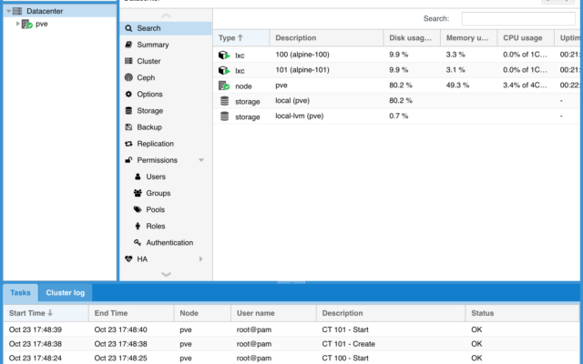

  1. Ao acederem ao endereço que é apresentado no ecrã do passo anterior, terão acesso à vossa instalação de Proxmox. Ao abrir a página, será pedido de novo o utilizador e password para acesso ao sistema (ver passo 10).
  1. Feito o login, aparecerá um aviso que podem ignorar e que tem a ver com o facto de não terem uma subscrição paga. Isto não é uma limitação do sistema é apenas um aviso (chato) e todas as funções do Proxmox estão, e estarão sempre, activas. Embora possam ser temporariamente desligados estes avisos, acabarão sempre por voltar a aparecer (ver passo 13).
  1. Sucesso, o Proxmox 6 está instalado e pronto a ser utilizado! Reparem que o nome do primeiro nó (proxmox neste caso) é o mesmo que foi escolhido no passo 6 deste guia. Este nome permite, caso tenham mais que uma instalação de Proxmox na vossa rede, distinguir entre elas.
