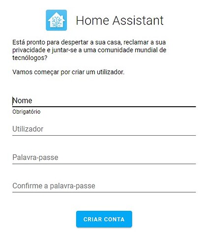

  1. O HA está instalado! Se abrirem logo o endereço http://ip_da_vm_do_ha:8123 possivelmente nem verão a indicação de que o HA está a instalar.
Irão ver a página para efectuar a configuração inicial do HA!
