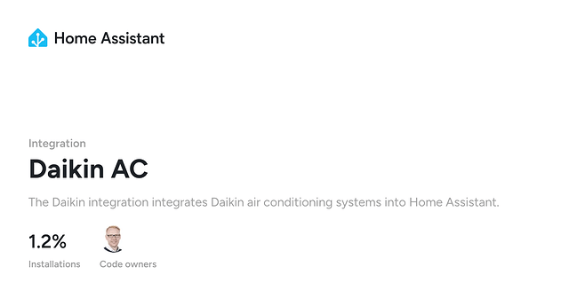

Para máquinas AC, segundo percebi refereste a Ar Condicionado se sim existe no mercado já algumas marcas que integram directamente:
Ou tens alternativa de comprar um AC sem integração directa e com um work around controlares o mesmo via HA usando um broadlink mini ou ou xiaomi remote mas esta segunda opção não tem tantos modelos compativeis.
https://github.com/smartHomeHub/SmartIR/blob/master/docs/CLIMATE.md
