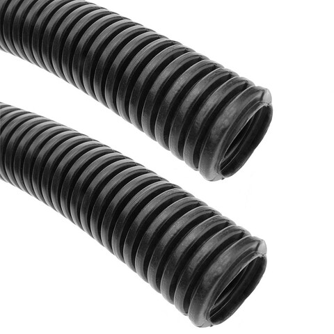

Outro pequeno (grande) pormenor é o tubo corrugado utilizado para ligar entre caixas e das caixas ao QE, o qual deverá ser o mais largo possível para que os cabos passem sem prender e para no futuro, se necessário, passar mais cabos.

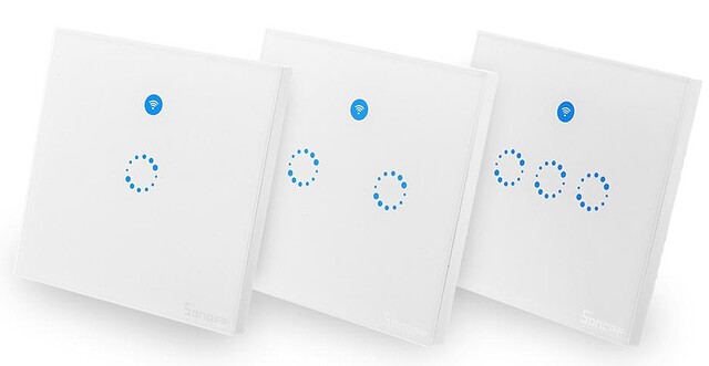

Ainda em relação a interruptores, existe também a opção dos tão amados por uns e odiados por outros interruptores touch existindo versões com e sem dimmer e também duplos ou triplos (dependendo da marca existem interruptores com 10 vias!). Se optarem por este tipo de interruptores, devem comprar mais alguns para que no caso de avaria terem outro de reserva. Os modelos são descontinuados ao fim de algum tempo e se for necessário trocar por outro diferente vai ficar feio (atenção que o factor WAF é muito importante…:stuck_out_tongue_winking_eye:). Exemplos de equipamentos: Sonoff T1, Sonoff Touch, Fibaro, Livolo.

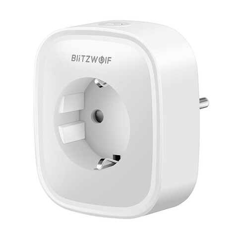

As tomadas deverão ser em numero suficiente, e com alguma margem, em relação ao número de equipamentos previstos em cada divisão para que não seja necessário ligar fichas triplas nem extensões. Neste aspecto gostaria de referir a titulo pessoal que acho que não se devem colocar aparelhos de controlo permanentes nas tomadas (Shelly 1 por exemplo) pois se ligarem um equipamento que exceda a capacidade do aparelho facilmente têm um problema grave com a possibilidade de provocar um incêndio. Nas situações em que é mesmo necessário o controlo de algo ligado à tomada é preferível o controlo no próprio equipamento (por exemplo um candeeiro com um Sonoff Mini) ou uma tomada externa controlada por WiFi ou Zigbee.
