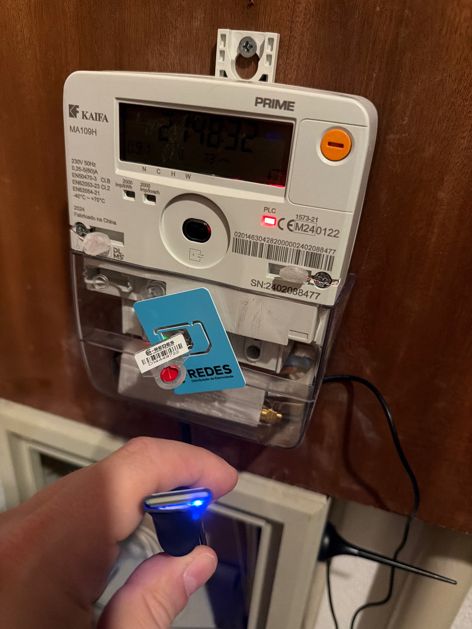

Adquiri hoje um MiniHan v2 e ao ligar ao han do modem do contador Kaifa MA109H ele fica sempre com a luz acesa e no telemóvel nunca consigo encontrar a rede wifi aberta do MiniHan v2 para o configurar.
Já aconteceu a alguém? Se sim, como resolveram?

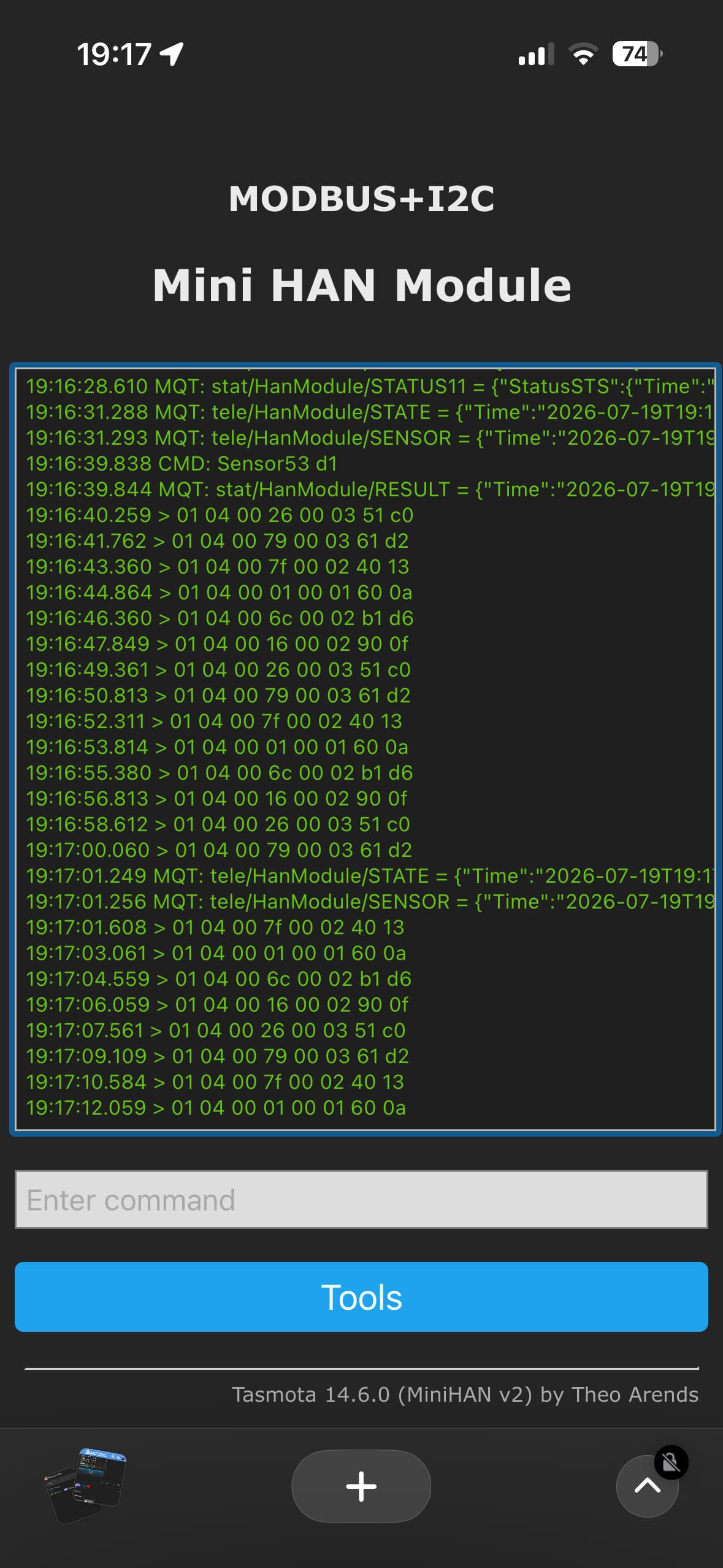

Consegui que me trocassem por um kaifa MA109P.

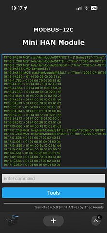

Por algum motivo não estou a obter dados.
Consola:
Sensor53 d1
Print screen
O contador não responde. Vê se tem lixo no chicote ou no rj12 do minihan.
Ou o script não é apropriado
