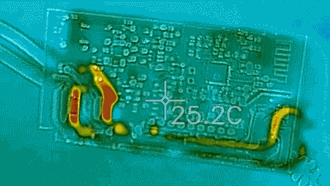

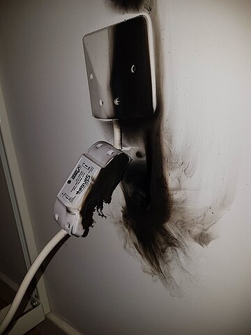

Já quanto ao controlar o aquecedor muito cuidado! Material fabricado na China deve ter uma margem de segurança de uns 20% pelo menos e tendo em conta que um aquecedor “normal” tem pelo menos 2000W não conheço nada que sirva para o efeito tirando um contactor controlado por um sonoff.
Ficam aqui duas imagens e um link para perceberes o que estou a dizer…

Vim cá apenas para dar razão à utilização do SonOff para controlar o aquecedor. Não chegou a nada do que se vê nas imagens, mas ia começar a esturrar.
Penso que o que teve na origem, foi uma mudança de local em que um fio saiu do sitio. Ainda assim, para mim já está inutilizado.
