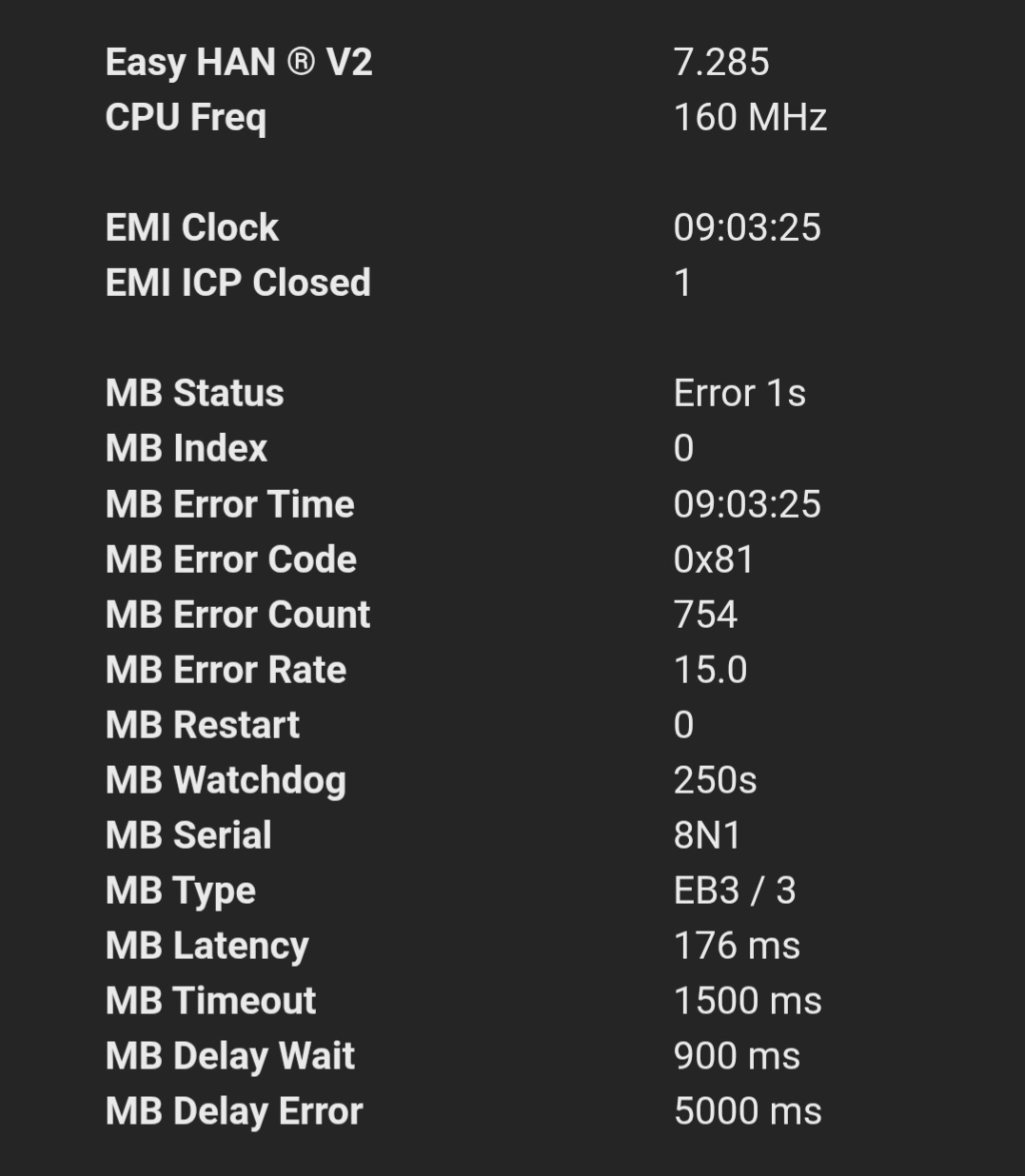

V2: 0x81
V1
Tasmota > Consoles > Console
WebLog 4
Sensor53 d1
Hexadecimal: [ 84 81 ]
Decimal: [ 132 129 ]
:uk: Error 0x81 - Access Denied
:uk: Call e-redes.pt
Só a e-redes pode resolver. Ou comercializador.

Firmware V2
Na V2 não existe sensor53 d1
easyhan.pt easy han emi erro 84 81 0x81 acesso negado

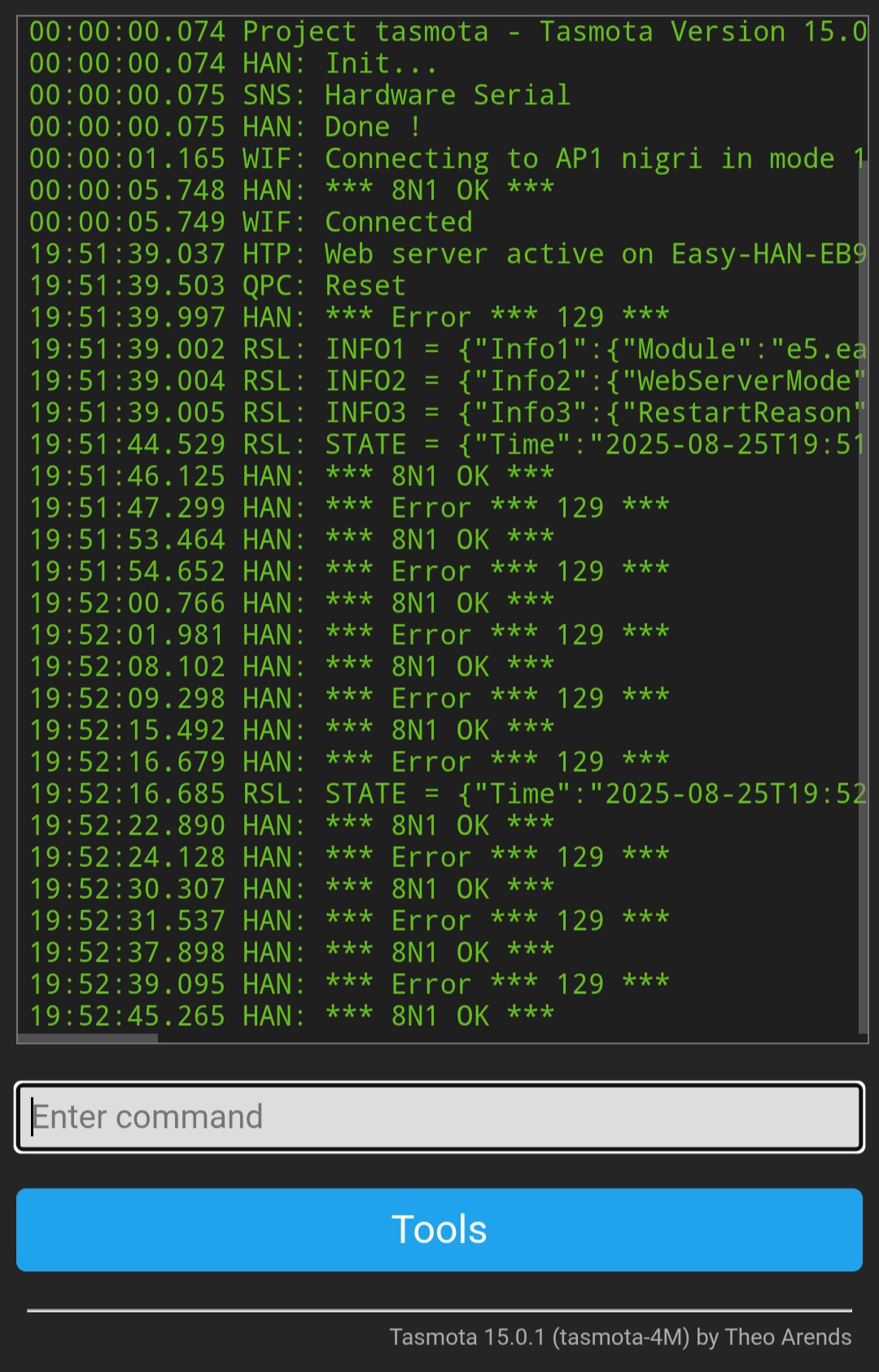

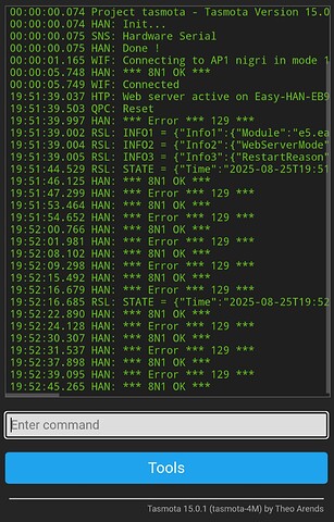

Ou nos logs:
Tasmota > Tools > Console
23:18:28.586 > 01 04 00 7b 00 05 40 10
23:18:29.030 : 01 84 81 83 60
23:18:29.780 > 01 04 00 26 00 03 51 c0
23:18:30.216 : 01 84 81 83 60
23:18:30.994 > 01 04 00 16 00 06 91 cc
23:18:31.435 : 01 84 81 83 60
23:18:32.195 > 01 04 00 0b 00 04 80 0b
23:18:32.634 : 01 84 81 83 60
23:18:33.409 > 01 44 06 01 83 ad
23:18:33.843 : 01 c4 81 b2 a0
23:18:34.609 > 01 04 00 1c 00 03 71 cd
23:18:35.042 : 01 84 81 83 60
23:18:35.916 > 01 04 00 01 00 01 60 0a
23:18:36.342 : 01 84 81 83 60
23:18:37.107 > 01 04 00 6c 00 07 71 d5
23:18:37.544 : 01 84 81 83 60

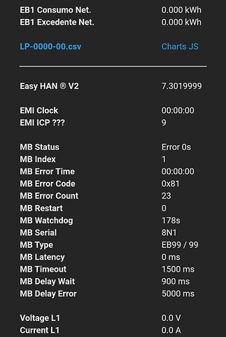

Confirmo que também ocorreu este erro quando fiz mudança de titular do meu contrato.
Detalhe:
https://forum.cpha.pt/t/integrar-contadores-inteligentes-da-edp-em-home-assistant/4953/961?u=pjpeartree
3 meses depois, resolvido.
Troca do contador.
Landis+Gyr xxxxS3 por Landis+Gyr xxxxS5.
Presença de modem e-redes WithUs.
Não conseguiam parametrizar remotamente.
Alguma incompatibilidade com o modem e o Landis S3.
Mudança de titular, desactiva a porta han, caso estejam na rede inteligente.
Regras de protecção de dados.
Parece que o Janz GPRS não apresenta o erro 81.
Apenas dá timeout.
(Ou coincidência)
Resolvido via pedidos no edponline
E mais uma vez perdi o acesso à conta e-redes :man_shrugging:
Eu também tinha o erro 84 81 e resolvi enviando um mail para “Apoio.EntidadesTerceiras@e-redes.pt” e disse que tinha "não recebo os devidos valores de resposta do contador, sendo a resposta da porta HAN a todos os pedidos x84 x81 “ACCESS DENIED”.
Demoraram quase duas semanas a responder, mas entre contacto através do portal incluindo marcar videochamadas foi o unico sitio de onde resolveram.
