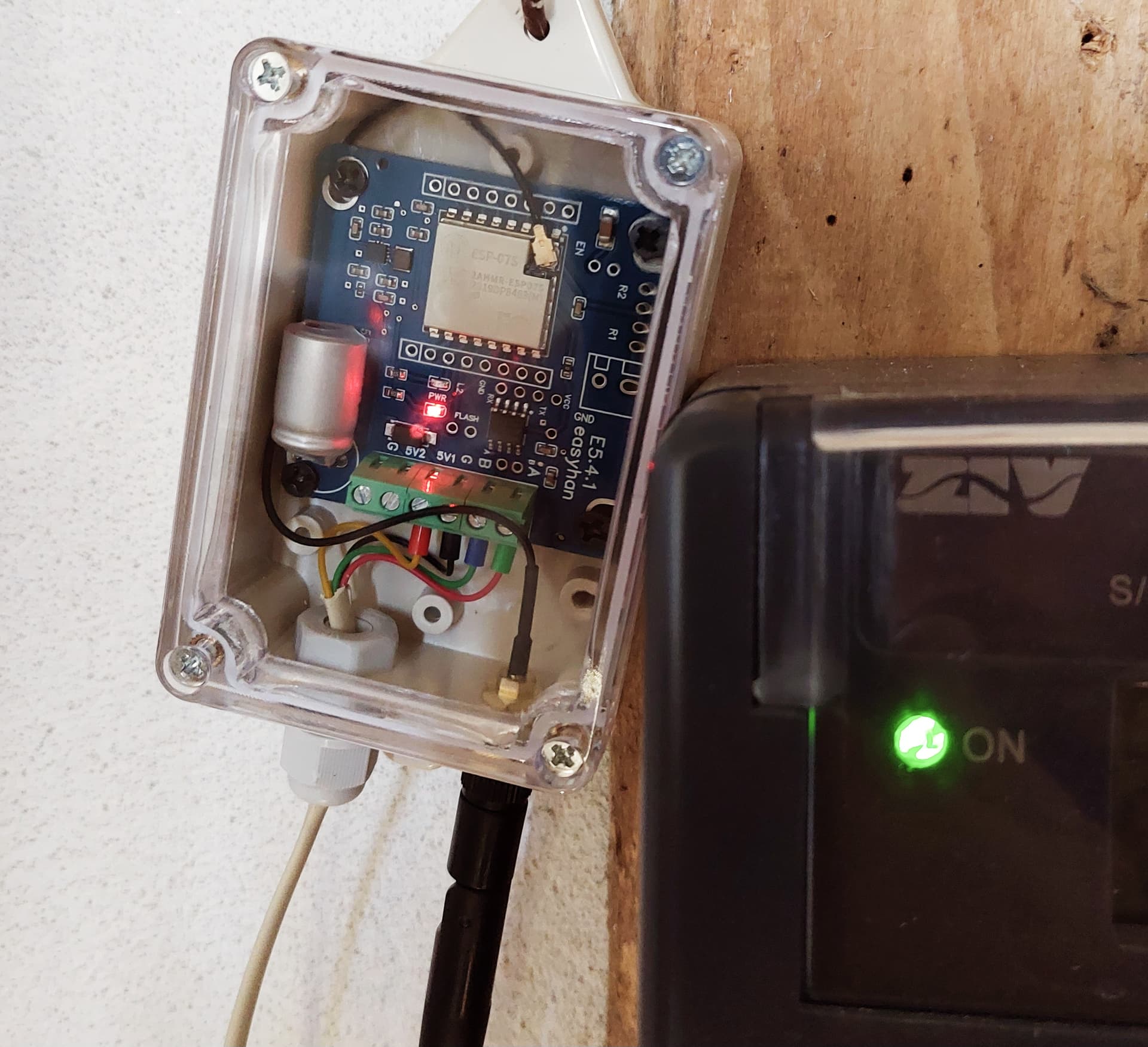

Olá, bom dia.
Comprei um E5 há menos de um mês e já reparei umas três vezes que ele esporadicamente para de enviar informações via MQTT, apesar de conseguir acessar normalmente a interface através do IP local. Me parece que as métricas do FreeDS terem menos impacto e não pararem de enviar tantas vezes quanto as outras métricas. Estes são os dados dos últimos dias a título de exemplo
Active Power Import:
Screenshot 2025-02-13 at 08.54.50
Até agora não foi resolvido nenhuma vez automaticamente, tive que fazer restart manualmente (às vezes múltiplas vezes até voltar a enviar)
Como posso evitar que isso aconteça? Não quero perder as informações importantes e ter que descobrir só depois de vários dias. Obrigado!
