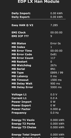

Reparei que após uma falha de luz (ou excesso de consumo que faça disparar o contador…) apanho um erro de sensor semelhante igual ao da imagem
Existe forma de evitar isto? (sem ser UPS ou semelhante)
Tenho o módulo compacto do @chaveiro com o firmware do @nikito7
Não tens o mosquitto/mqtt persistente
Estou a usar a integração MQTT do Home Assistant, mas não encontro nada sobre como tornar persistente
Podes dar umas “luzes” @nikito7 ?
Depende se usas HaOS ou outro sistema.
A persistência é no mosquitto.
Geralmente devia vir activada.
Ou não tens o script.txt e discovery-EB1.txt

Arranja um UPS ou um Pi UPS.
É um grande risco ter um “computador” sem UPS.
Isso deve estar a corromper os dados.
Ou tens sinal wifi fraco, e nunca envia o discovery correcto.
Ou tens o script desactivado.
Podes ver se tens o tópicos com o “mqtt explorer”

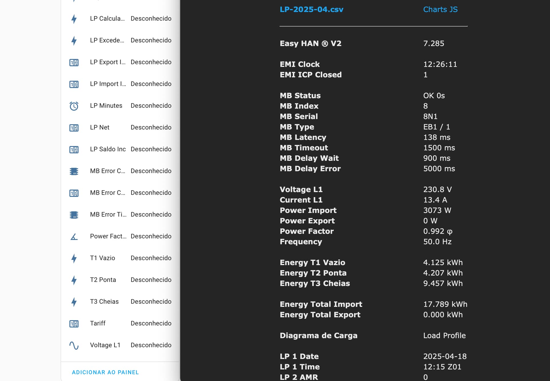

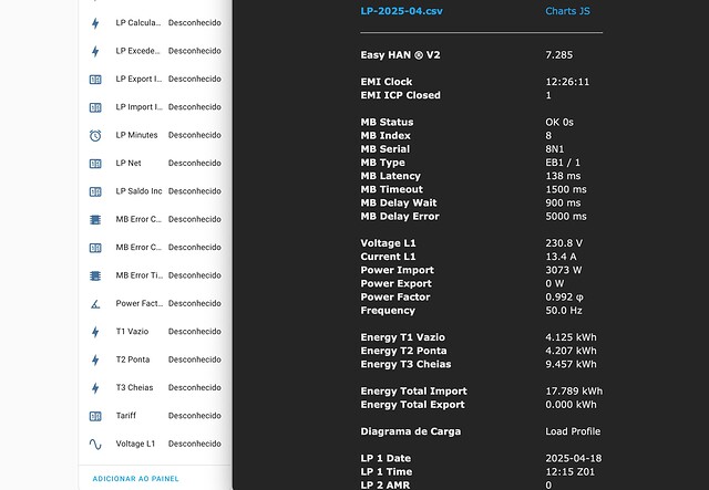

Mas do lado do home assistant só tenho valores para FreeDS Import e FreeDS Power. O Resto dos valores aparecem como “Desconhecido”.
Já aconteceu a alguém?
Envio a imagem que demonstra o que estou a falar (esquerda mqtt do home assistant e a direita o sensor de energia)
hepf68
Se o @chaveiro não alterou. O tópico só pode ser edpbox1 ou edpbox3.
