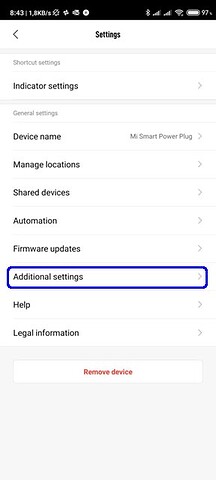

Aqui também não apareceram os ficheiros em questão (pasta vazia), no entanto, ao explorar a App da xiaomi (sou sincero, não sei se a original tinha ou não esta opção, as capturas referem-se à App modificada sugerida neste tópico), consegui resolver o problema da seguinte forma…
Na MiHome APP seleccionar o dispositivo pretendido (no meu caso a “Mi Smart Power Plug”)
No canto superior direito seleccionar o icon dos 3 pontos
Seleccionar “additional settings”
“Network info”
…e aparece o resumo de todas as informações necessárias (Endereço IP, Model [para confirmar a implementação no HA] e mais importante, o famoso Token) :slight_smile:
Obrigado pelo empurrão, espero que ajude alguém.
