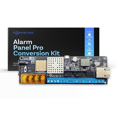

Tudo depende de até que ponto queres fazer DIY. o Konected é uma boa opção…
A solução konnected é uma solução cara a meu ver. E se posse essa a opção teria que ter dois módulos de 6 canais
Não considero o konnected ser uma boa opção pela sua limitação de só usar wifi. Como é baseado num esp8266 não há volta a dar, mas uma solução para alarme devia ser cablado, por razões de segurança
É baseado em WiFi apenas para comunicar com o HA ou “teclados”. Se desactivares o WiFi, deixa de comunicar com o HA mas a sirene continua a tocar e, para o desactivar é preciso acesso a ele protegido com password…
Desconhecia essa função de comunicar com teclados, tanto quanto sei o konnected é apenas uma bridge para o HA por exemplo, passando os valores dos sensores como binary_sensor e a sirene como switch. Mas a central passa a ser o HA e não o konnected.
Corrige-me se estiver enganado
Estás certo! Eu é que percebi mal o funcionamento daquilo…
Nesse caso toda a comunicação para o HA passa a ser por Wi-Fi que a meu ver é muito mau para um sistema de alarme. Mas fui ver ao site e pelos vistos têm uma nova versão ainda em pre-order para cabo de rede e suporta PoE, o preço é que não é nada porreiro
Na verdade mais vale usar um esp32 com esphome, placas de relés e placa de rede… :sweat_smile:
Um bocadinho mais complicado, mas possível! Hehe
