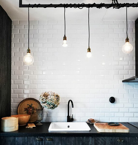

@Luis_Andrade É uma instalação normal de um apartamento, por tanto sao 230v até ao ponto de luz da lampada. A ideia é mais ou menos como esta da imagem, lampadas e tudo (elas sao dimaveis), mas que consiga acender/diminuir pelo HA.
Sim, toda a iluminação inteligente do IKEA é Zigbee.
https://www.ikea.com/pt/pt/catalog/categories/departments/home_electronics/36812/
Estava mesmo agora a olhar para a mesma pagina… Sei que comprando este kit deles já faz o que quero, não fica é muito em conta.
Caso adquira, basta-me comprar o TRÅDFRI Gateway que depois ja consigo controlar tudo? Ou será que preciso de comprar o regulador de intensidade também?
Não precisas do gateway, basta utilizares um CC2531 que custa cerca de 7 ou 8 euro e faz exactamente a mesma coisa.
Lê este tópico:
@karma Se for para controlares lâmpadas zigbee com o HA a melhor opção que tens é utilizar zigbee2mqtt. Precisas de um CC2531 (procura aí no forum) e ficas com tudo integrado no HA. Podes usar lampadas zigbee do IKEA (sem tradfri gateway) e podes também adicionar outros dispositivos zigbee incluindo sensores.
dá uma olhadela na lista de compatibilidades: https://github.com/Koenkk/zigbee2mqtt/wiki/Supported-devices
