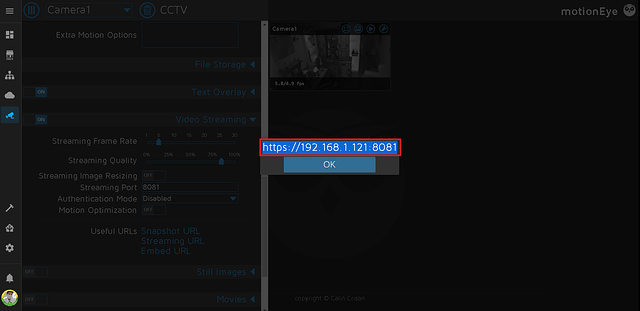

Para conseguir a url da sua câmera é preciso adicionar sua câmera ao motionEye. O motionEye é um add-on e pode ser adicionado pela aba Supervisor.
Com a câmera adicionada vá em Video Streaming e em Streaming URL.
Copie a url da sua câmera!
Comigo as câmeras só funcionaram com a url sendo http ao invés de https como no motionEye informa.
