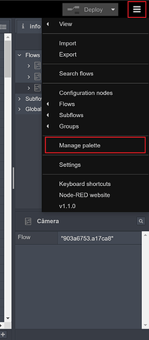

Pronto, agora vamos até o Node-red e vamos adicionar os nodes Smart Nora! Clique nas opções e vá em Manage Palette para adiciona-los!
Clique em Install e escreva nora!
