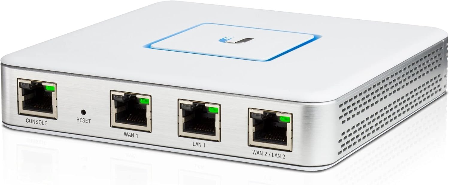

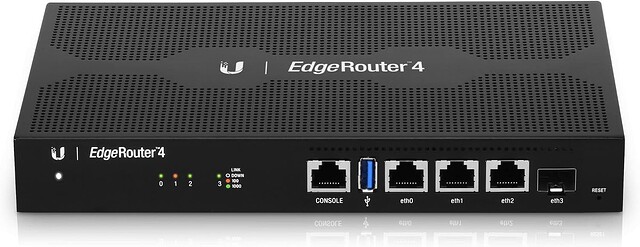

Como router estive a ver os seguintes modelos:
Ubiquiti USG
Ubiquiti Edge Router ER-4
https://www.amazon.es/UBIQUITI-EdgeRouter-ER-4-Gigabit-LAN-consolan-Port/dp/B078XR27HX/ref=sr_1_1?__mk_es_ES=ÅMÅŽÕÑ&keywords=edgerouter+er-4&qid=1562964745&s=gateway&sr=8-1

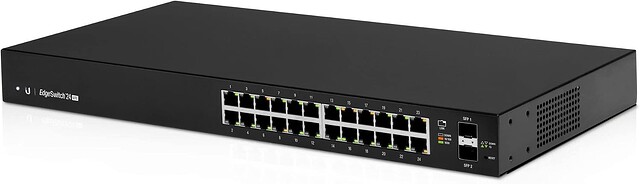

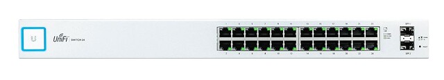

Quanto ao switch, qual a diferença entre o Edge Switch Lite 24-Port e o Unifi Switch 24?
https://www.amazon.es/Ubiquiti-EdgeSwitch-Lite-24-Port-Gigabit/dp/B013Z21ZJE/ref=sr_1_8?__mk_es_ES=ÅMÅŽÕÑ&keywords=edgeswitch&qid=1562965594&s=gateway&sr=8-8
https://www.amazon.es/Ubiquiti-UniFi-Switch-24-W-PoE/dp/B06VWYXSD7/ref=sr_1_2?__mk_es_ES=ÅMÅŽÕÑ&keywords=ubiquiti+us-24&qid=1562965458&s=gateway&sr=8-2
Que switch recomendam, um ubiquiti ou posso optar por um de outra marca?

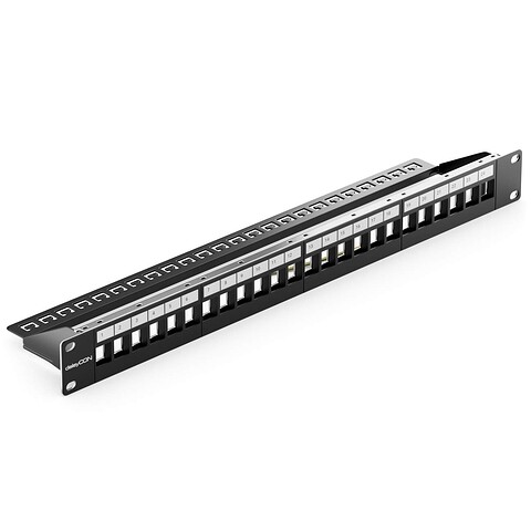

Quanto ao patch panel tenho este em vista. Algum sugestão de pontos positivos e negativos?

Se já tens unifi, acho que deves aproveitar e continuar com isso. Não conhecendo o teu budget só te posso alertar para o seguinte:
1 - o usg é engraçado, mas se activas dpi e IPS, a velocidade máxima que vais conseguir ronda os 100mbps (acho que nem lá chega). Deves considerar isto se a tua ligação for mais rápida ou se puder vir a ser no futuro.
2 - com um usg pro já consegues mais velocidade, e tem a vantagem de ser de 19’’ (mesmo assim não chegas aos 1000mbps)
3 - os Edge tb são bons equipamentos, mas não unifi, o que quer diZer que tens de os configurar isoladamente e não tiras partido do unifi controler.

Patch panel… Existem muitas marcas… Vê panduit,

1.3.1 - Router - o usg difere do pro pelo formato e capacidade de processamento e número de portas. Conforme o @tmarquespt referiu, a parte de processamento apesar de ser mais do dobro, pode não ser o maior fator de decisão. O formato de rack, processamento e número de portas é dependente de compromisso financeiro que só tu podes decidir.
1.3.2. - Switch - Se puderes ou tiveres necessidade (atual ou futura) opta por POE. Os vários tipos de normas na parte ativa, ou até na parte passiva, abre caminho a muitas oportunidades e eliminar eventuais constrangimentos com cabos de alimentação, transformadores e afins.

2.1 - Patch panel - o identificado necessita ainda de conectores, o que acresce ao preço e fica mais caro do que os de cravar diretamente, apesar de serem muito mais versáteis.

Patch panel – Sim, tenho conhecimento de que é necessário adquirir as fichas á parte para o patch panel em questão. A razão de escolher este é devido a não necessitar de comprar a chave para cravar os fios nas fichas RJ45 e poder utilizar conectores para cabo coaxial, conectores HDMI, USB… Os cabos coaxiais das tomadas de TV também estão a ir para o rack.
Com qual fico melhor servido, com este ou os patch panel do tipo que se tem que cravar os fios dos cabos de rede diretamente no patch panel?

Não consigo responder-te a tudo mas eu tenho um USG, um AP-AC-MESH, um portatil i5 a correr Proxmox, um Rpi 3B+ (octoprint) e um switch Cisco Catalyst de 24 portas (sem POE) e estou a consumir 45W.

Depende do que queres, mas um alicate de krone custa 5€ imagino que saia mais barato do que um Patch com essas fichas de que falas. Quanto à modularidade, tens de ser tu a avaliar isso

Em termos de consumos, o usg pro faz cerca de 25w em normal funcionamento, podendo chegar aos valores de 40w em carga máxima, temperatura ambiente alta e com todas as portas em funcionamento.

Os equipamentos (USG-PRO e switch 48 portas POE de 500w), identificados na foto abaixo consome em operação normal cerca de 70w (25w + 45w), sem equipamentos POE ligados.

@tmarquespt Obrigado pela sugestão. Não fazia ideia que os alicates krone estavam tão baratos. Nem 5 euros custa. Vou optar pelo patch panel que precisa cravar os fios com o alicate.

Existe mais algum router dentro do valor do USG Pro 4, 270 euros, que possa ter em conta? Ou este é mesmo o mais indicado?
Ou para a utilização que vou dar o USG normal é suficiente?

Quanto aos routers, o USG será mt superior ao edgerouter?
