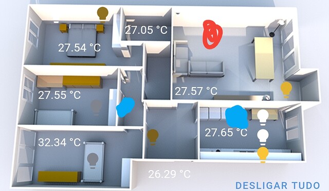

Fui early adopter do zigbee2mqqt. Sofri, muito, a imaturidade da coisa. Evoluiu bastante, mas para iluminação não chega aos calcanhares da bridge hue (por enquanto). Tive muitos problemas com zigbee2mqtt e depois de muitas reconfigurações da rede, ficou impecável com 2 repetidores zigbee. Numa casa com 140m2. Até então tinha sempre problemas que até pensava serem dia interruptores. Na minha experiência as lâmpadas tb não ajudam. Existem muitos equipamentos zigbee que se apresentam à rede como router mas estragam mais do que aquilo que ajudam, bastando 1 para atrofiar a mesh toda.
No meu caso, a melhor distribuição dos repeaters não era a proximidade mas sim o Open field (com curvas)
O da cozinha ligava ao CC da sala e o do corredor só via o da cozinha. Outros casos podem ser diferentes.
A vermelho o CC. azul os repeaters do IKEa
