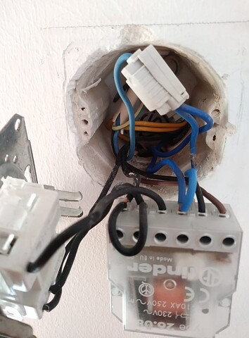

Boa tarde pessoal,
Depois de ler os vossos tópico decidi comprar o Shelly 2.5 para instalar nos meus estores.
Chegaram esta semana ! :slight_smile: , mandei vir por correio registado e demorou 11 dias uteis a chegar…
Agora começam os problemas…È que os meus estores tem botão de pressão e por de tras do botão tem um rele Finder 26.08…
1º Problema será colocar tudo dentro da caixa, não será facil… mas primeiro as ligações…
As ligações é que agora me preocupam será que me podem ajudar !?!?
da direita para a esquerda
–> fio castanho –> motor
–> fio preto –> motor
–> Netros
–> preto –> parte superior do botão~
–> preto –> parte inferior do botão (com chante para o ultimo)
–> preto –> vem direto da caixa
–> preto inferior do botão vem direto da caixa
Os preto dão continuidade de uns estores para os outros, isto porque ja parti o penultimo fio preto, e alguns estores deixaram de funcionar.
Agora ligações Shelly.
01 - Chante do fio castanho (da direita para esquerda) ?
02 - Chante do 1º fio preto (da direita para esquerda) ?
N - chante do Azul
Sw1 — ??
Sw – ??
L - ?? (julgo ser necessário só ligar um, certo ?
Agradeço desde ja as vossa ajudas.
Vasco Menino

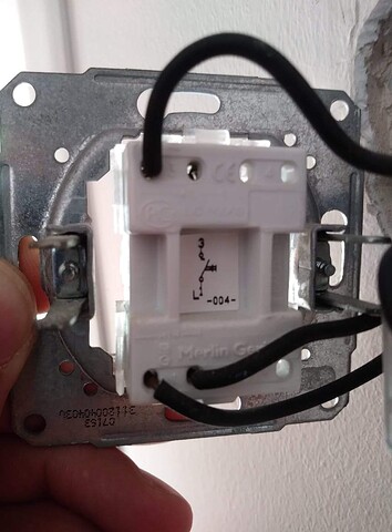

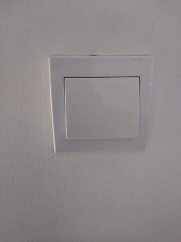

Qual o modelo do interruptor? Põe aí fotos do interruptor - frente e parte de trás…
So consigo colocar uma foto por post…
Marca merlin modelo tenho ver se descubro.
Pois, tal como eu suspeitava… Se bem percebo, não consegues escolher em que sentido queres que os estores vão… Ou seja quando carregas vai no sentido oposto a que foi da última vez, tipo portão de garagem…
O meu conselho é que troques esse interruptor por um interruptor duplo e, depois, em conjunto com o shelly, ficas com um sistema decente… Esse é, no mínimo, estranho e pouco práctico…
Isso parece-me um botão de pressão NO que apenas inverte o estado do relé. Tal como disse o @Maddoctor o melhor será mudares para um interruptor duplo de pressão.

O botão quando carregas não faz nada voltas a clicar abre ou fecha, ou seja, pausa/abre/ pausa/fecha…
No fundo tens a possibilidade de ficar com um sistema “decente”… Esse que tens não tem cabimento nenhum!
Quer dizer que não tenho mesmo hipotese de efectuar a ligação ?
Certo que também teria o problema de colocar o rele e o shelly dentro da caixa mas isso teria solução !!!
O que o botão e o relé fazem é o mesmo que o Shelly mas sem o wifi. Portanto o botão e o relé têm sempre de sair para entrar o Shelly…
