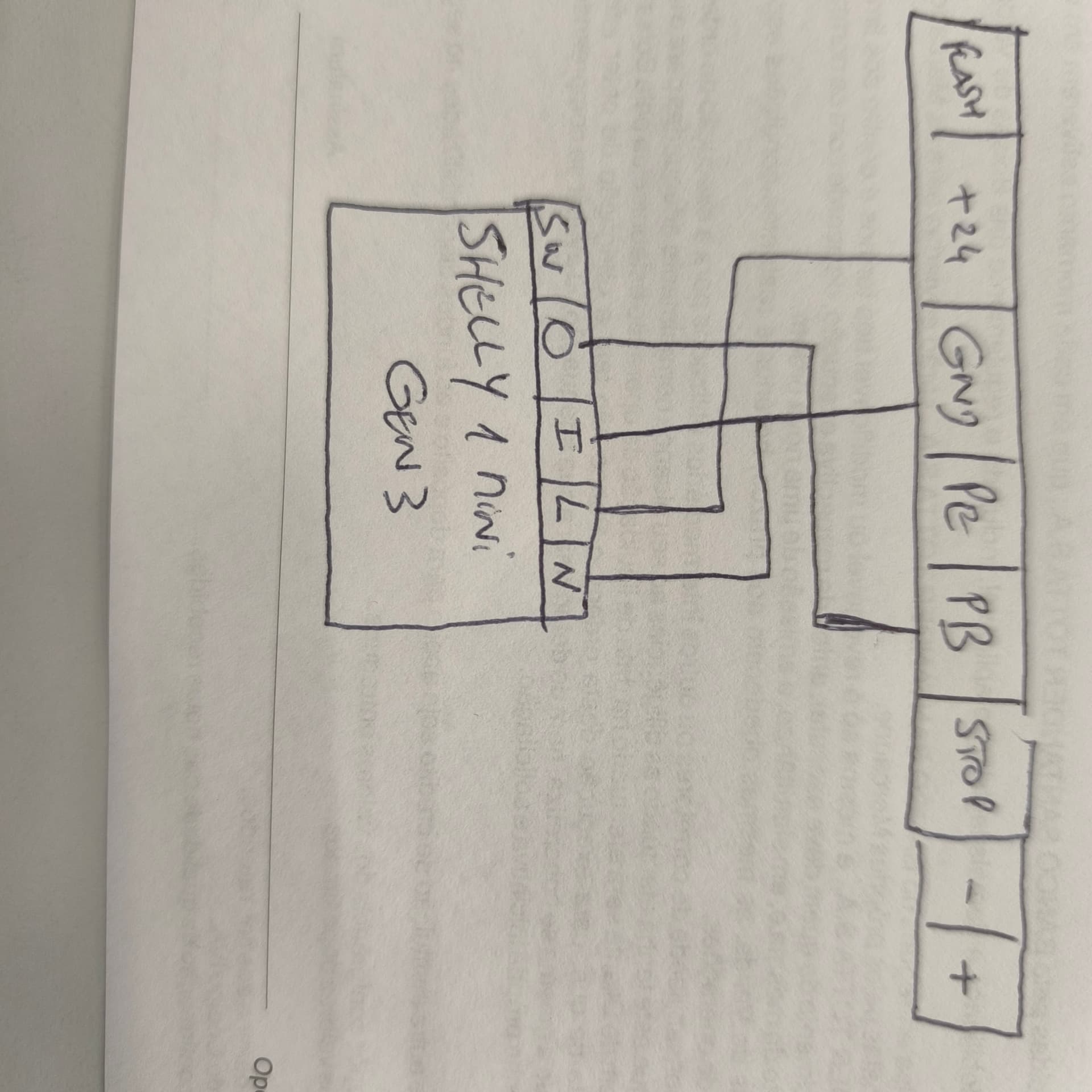

Boa tarde a todos.
Motor DEA.
Esta ligação desenhada está correcta?
