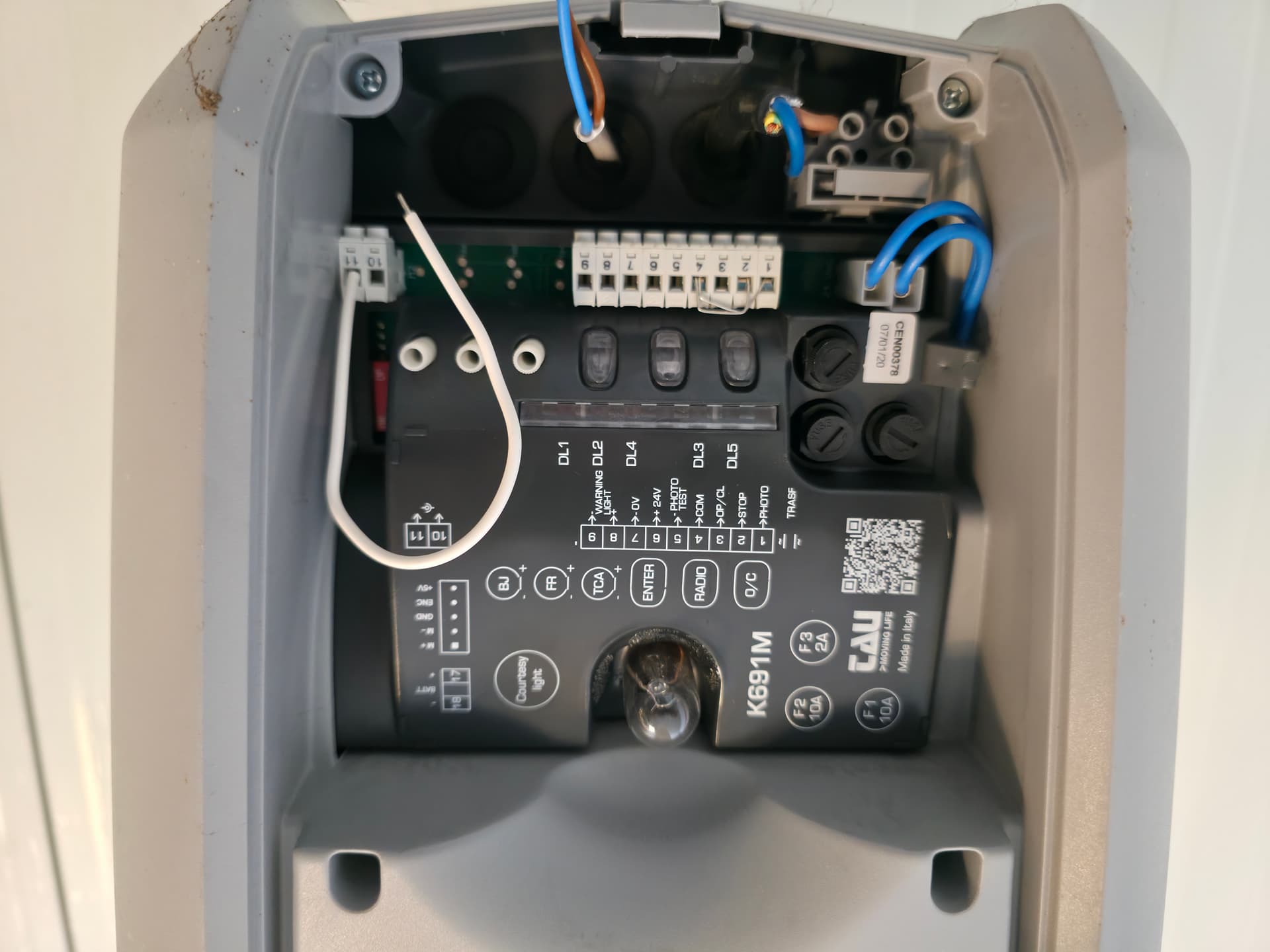

Comprei um Shelly 1 mini gen 3 para portao da garagem, mas estou com problemas e decifrar aonde ligar no motor.
O motor e um Tau K691M sera que alguem ja ligou algum desses ?
sendo o shelly Shelly 1 mini gen 3 tens de alimentar com 230Vac e o sinal para abrir e fechar o portão é o 4 e 3, não tem polaridade.
Muito obrigado Duarte, se houver necessidade volto depois aqui. E sim e o shelly 1 gen 3.
