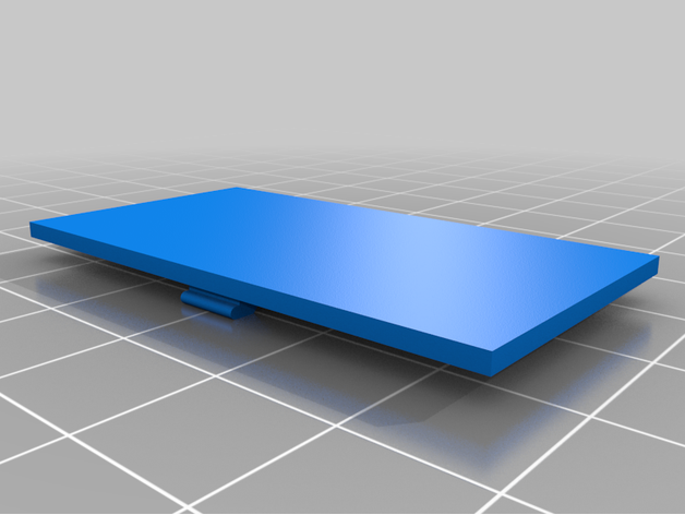

Boa tarde
Montei dois multisensores conforme o tutorial do BRUH e funcionam sem nenhum problema.
Fiz uma nova caixa (impressora 3d) para poder conter o transformador AC-DC 5 V 700mA 3.5 W.
Publiquei para quem quiser no Thingiverse.
Cumprimentos
Sebastião
