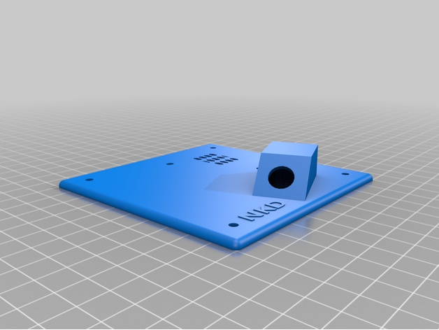

Tenho aqui um file 3d para fazer uma tampa para substituir nas caixas que costumam estar no topo das paredes, uma de energia outras de telecom.
Acabei por não comprar uma impressora 3d para testar o fabrico e afinar as coisas.
@Nuno_Reis podes partilhar o ficheiro para quem quiser usar?
Posso, amanhã chega o servidor de casa de reparação e depois de montar os discos e ligar o unraid, procuro os .stl para por aqui um link ou fazer upload para o site.
Obrigado @Nuno_Reis!
Hello
Acho que o site só vai mostrar ao publico daqui a 24h, mas o .stl já lá está.
Just in case…
