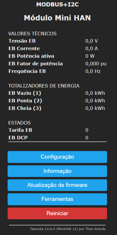

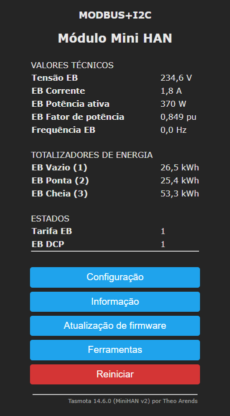

Do lado do sensor de energia, tenho tudo ok com valores.
Mas do lado do home assistant só tenho valores para FreeDS Import e FreeDS Power. O Resto dos valores aparecem como “Desconhecido”.
Já aconteceu a alguém?
Envio a imagem que demonstra o que estou a falar (esquerda mqtt do home assistant e a direita o sensor de energia)

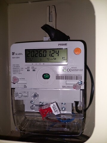

Sendo novato nestas andanças, e não percebendo nada de programação, comprei um módulo de sensor de energia ao “Chaveiro” e pelo que li por aqui lá fui conseguindo levar a coisa a bom porto com ajuda externa (programação), mas depois de muitas voltas dar e “scripts” rever, não consigo que apareçam valores nas leituras. Na altura em que solicitei à e’Redes a ligação do chicote, tinha um contador, mas foi substituído por um novo devido a avaria num módulo desse contador. Agora foi instalado outro “KAIFA MA 109H” e inclusive aparece no próprio contador informação do módulo, mas por mais voltas que dê, nada de valores. Alguma dica para este problema?

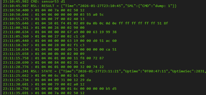

Olá, qual e o script usado e qual o output do comando sensor53 d1 na consola ?

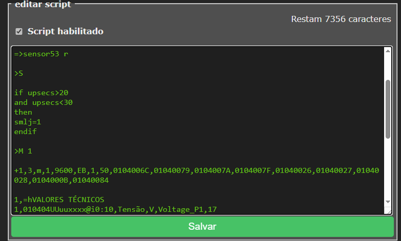

O Script que estou a utilizar é o https://github.com/tiagofreire-pt/Home_Assistant_EDP_Box/blob/master/Tasmota/CONFIGURAÇÃO-SCRIPT-SMI.md com início " +1,3,m,1,9600,EB,1…

Tem de seguir as instruções que acompanham o modulo.
A config no script para a V2 deve comecar por:
+1,3,mN1,1,9600,EB,1(16),
Em alternativa, experimente com este script para monofasico e se não obtiver valores, partilhe o debug na consola com sensor53 d1 activo.
