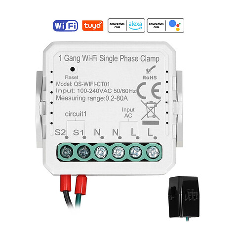

Gostaria de colocar um dispositivo no meu quadro elétrico para medir o meu consumo total em kwh diario e mensal, algo que seja acessível € e seguro, alguém conhece este equipamento abaixo, serve para o efeito?
Uso Smartlife e HA, 20€ não queria gastar muito mais que isso senão iria para o shelly

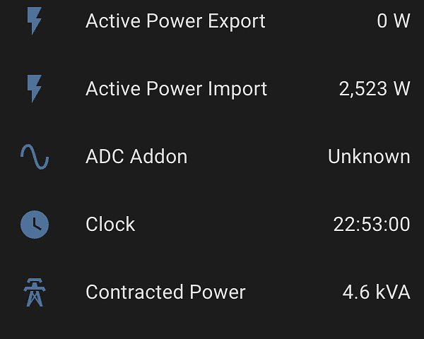

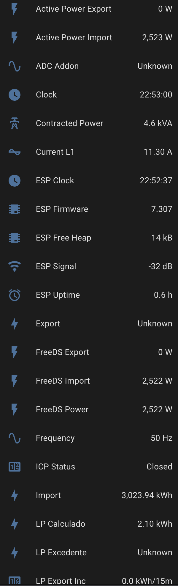

Acabei agora mesmo de configurar isto: https://easyhan.pt/
So far, so good! Tem um monte de sensores. Aqui podes ver alguns:
