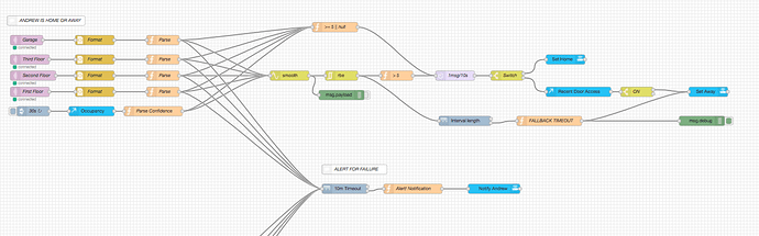

O que queres é uma forma de micro-localização. Existem várias formas de o fazer, nenhuma delas fácil.
No fórum inglês do HA existem bastantes ideias e projectos sobre o assunto mas a que se destaca é a seguinte:
Existe também um sensor incorporado no HA chamado MQTT Room Presence:
