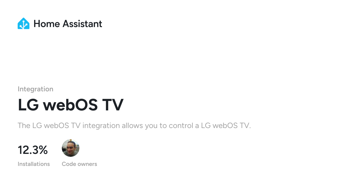

Então primeiro você deve adicionar a sua tv ao Home-Assistant seguindo a documentação oficial:
Como já adicionou sua televisão ao Home Assistant, tem na sua mão o ip dela. Guarde esse ip que vamos precisar (caso não saiba onde achar o ip, olhe no seu roteador, lá aparece o ip da televisão).
