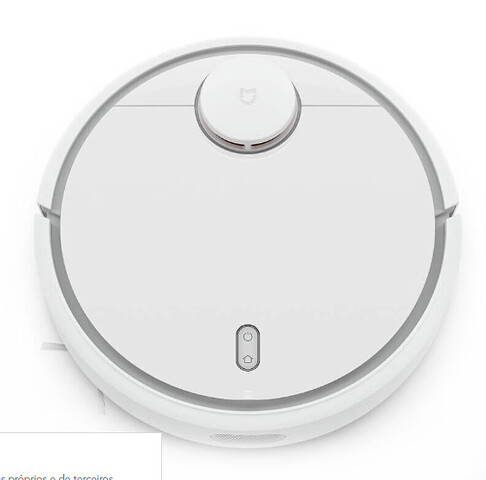

Não consegui colocar isto a funcionar no Aspirador Robô XIAOMI Mi Robot Vacuum.
Será possível ?
No Home Assistant ou no Node-red?
