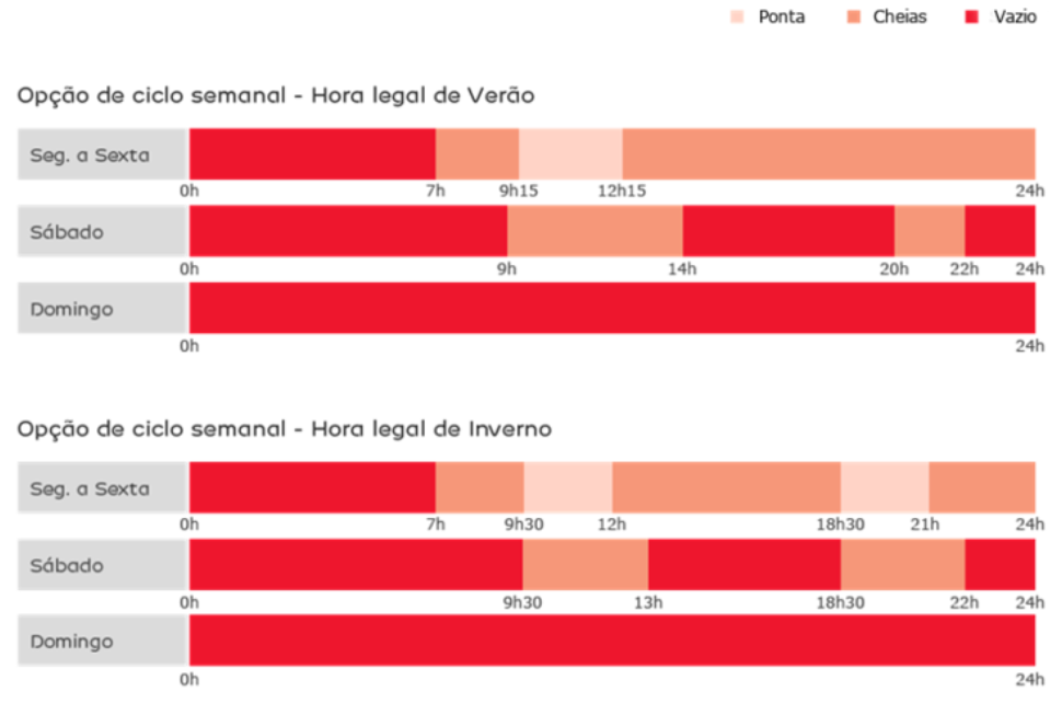

Parece que existe um conhecimento técnico aprofundado por parte das pessoas neste tópico, pelo que gostaria de colocar aqui uma questão simples.
O contador da EDP apresenta um valor total consumido para Vazio, Cheias e Ponta (1.8.1, 1.8.2 e 1.8.3) apesar de eu estar no tarifário “simples”.
Gostaria de saber quando é que o contador muda de cada tarifa para a seguinte, para poder ajustar a leitura total do contador em conformidade. O contador segue o horário abaixo indicado, incorporado na caixa EDP, ou existe outro horário programado na caixa Landis?
Além disso, que datas são utilizadas para determinar as tarifas de verão ou de inverno?

It seems there is a thorough technical understanding from the people on this thread, so I would like to pose a simple question here.
The EDP meter shows a total consumed value for Vazio, Cheias and Ponta (1.8.1, 1.8.2 and 1.8.3) even though I am on the “simples” tariff.
I would like to know when the meter switches from each tariff to the next so I can adjust my total meter reading accordingly. Does it follow the below timetable built into the EDP box, or is there another schedule programmed inside the Landis box?
Also, what dates are used to determine the summer or winter tariffs?
