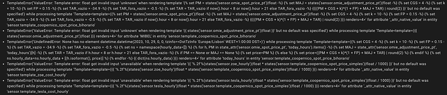

Mais alguém com estes erros?
Após as 22h de ontem os erros desapareceram e voltei a ter os preços. Teria sido alguma coisa relacionada com a mudança da hora? Esteve em erro entre a 23h de 28/10 e as 22h de 29/10.
@luuuis Alguma ideia?
Existe no Github uma discussão sobre isto, Eu infelizmente não estive disponível ontem para ver em detalhe, terei de ver se foi deixada informação suficiente para eu conseguir diagnosticar o problema.
https://github.com/luuuis/hass_omie/issues/39
É possível que esteja de alguma forma relacionado com alterações DST, sim.
