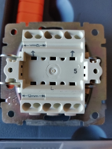

Esta é a foto que acabei de tirar ao meu porque até vou aproveitar e como ainda tinha um Onofre aqui, vai ser a minha última modificação do ano.
Não sei se realmente o interruptor é o mesmo ou não. Se não é, peço desculpa por ter dado informações erradas.

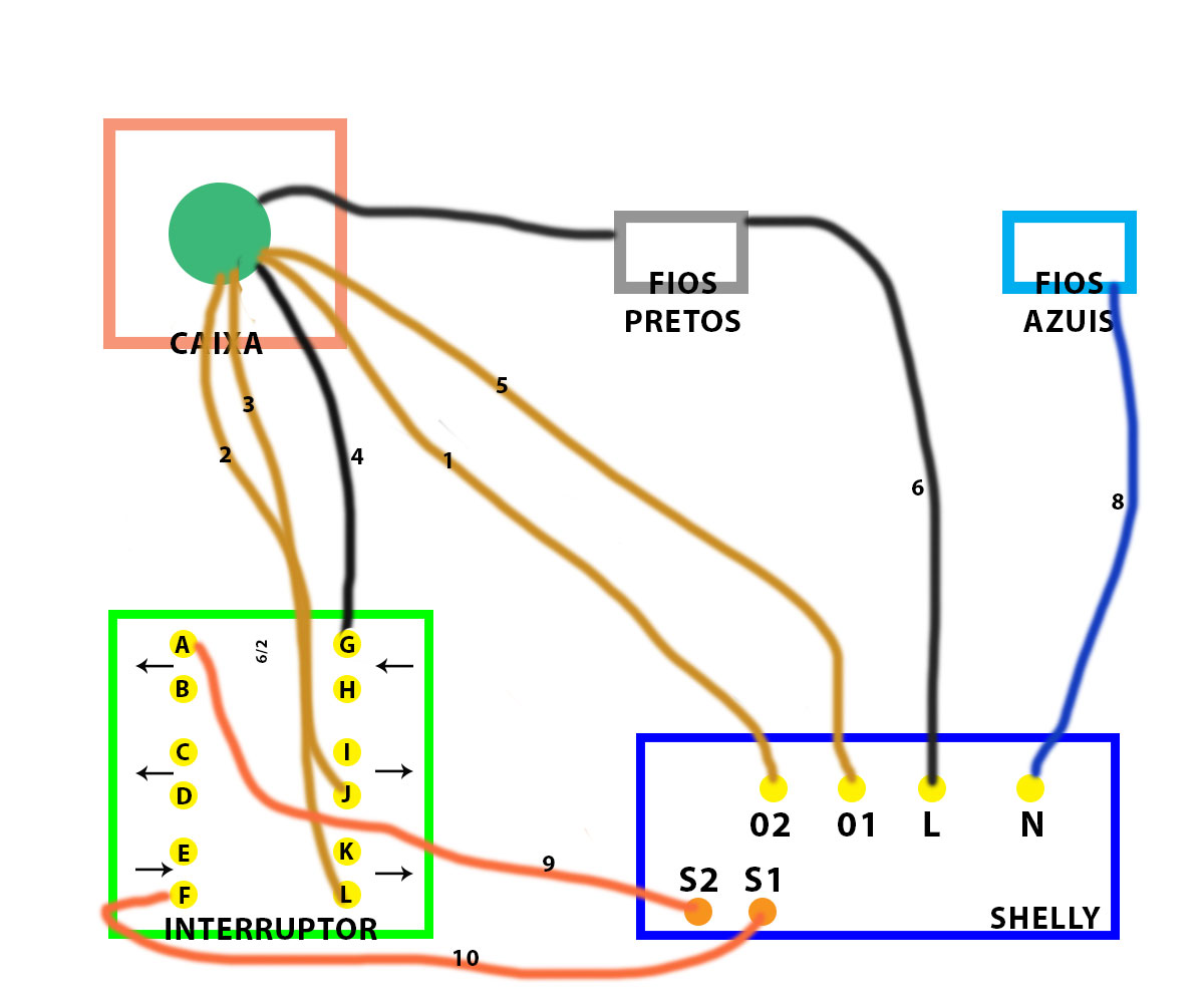

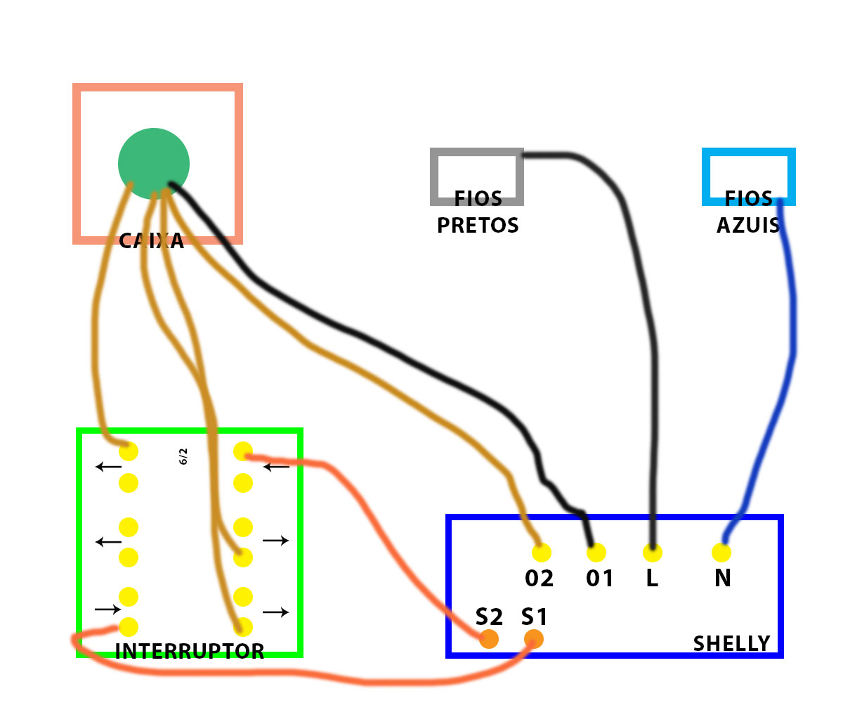

Não são minimamente parecidos @miruim… O teu é um interruptor duplo e o do @fernmac é um comutador duplo! Cuidado com as confusões porque são MUITO diferentes no funcionamento!
Rui, agradeço a boa intenção e a boa vontade.
Quase bem… Mas nos fios “de cima” trocaste as funções do preto e castanho…
Melhorou. Agora estão trocados os 2 fios de cima do interruptor… O preto ficaria como estava originalmente e o castanho ficaria como está agora o preto…
O fio 4 liga ao G, o fio 1 liga ao O2 e o fio 9 liga ao A…
Agora sim é isso. O fio 6 também pode ser uma derivação do 4… Na legenda devia estar comutador em vez de interruptor…

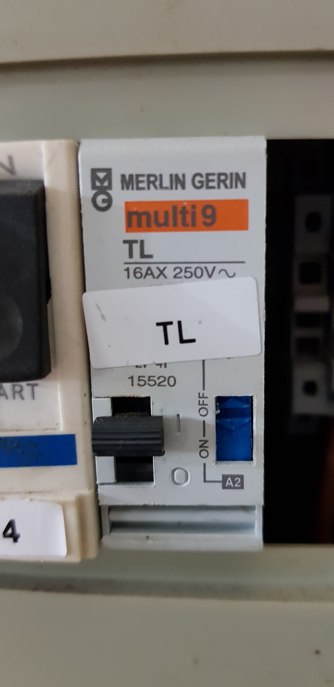

Sabem se é possível com o shelly 1 neste interruptor de pressão que está ligado com mais outros 5?
Se é um interruptor de pressão ligado com mais 5, significa que eles todos controlam um relé que está algures na casa… O ideal é descobrires o local do relé e substituir esse relé pelo shelly!

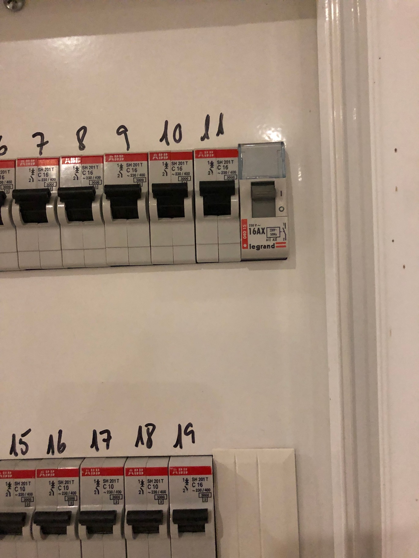

O relé, penso que está no quadro, pois o disjuntor é diferente, tem um 0 e um 1… Assim sendo, achas que dá para mexer no quadro?
Em princípio quando usas o interruptor deve haver um som tipo clique em algum lado… Esse barulho é do relé… Um relé habitualmente não parece um disjuntor…
@Maddoctor há relés para instalar no QE com montagem DIN. Já te ponho aqui uma foto de um para veres.
