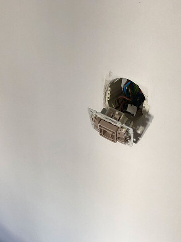

Alguém me pode ajudar a ligar o shelly 1, já liguei em interruptores apenas com 2 fios, mas este tem 4 e já queimei um shelly a tentar…
Suponho que isso seja um interruptor duplo, logo precisas de um Shelly 2 ou vai ligar/desligar os 2 canais em simultâneo.
Tens de explicar o cenário e o que estás a tentar fazer.
Não é duplo, e também não percebo bem porquê que está assim… Mas de qualquer forma, como faria para ligar os 2 canais em simultâneo?
Isso é, provavelmente, um comutador ou um inversor e não um interruptor “normal”. A lâmpada controlada por esse “interruptor” é controlada, também, por quantos mais interruptores?
Pois é! É controlada por outro interruptor, de facto. Nesse cenário, como é que faço?
Tens de ver qual é o interruptor de onde sai o fio)fios para a lâmpada e colocar o Shelly a ligar/desligar esse fio.

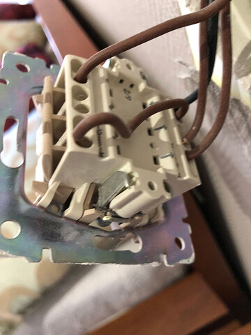

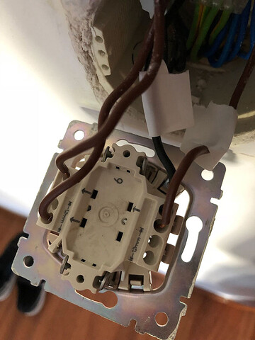

O outro interruptor, em vez de 4, tem 5 fios… estou perdido, como faço as ligações? como sei qual é que vai à lâmpada? O preto é sempre o “L” certo?
Esse parece um inversor, ou seja, deve haver mais um que controla a lâmpada… Devem ser 3, não?
Bom, trata-se de um quarto que tem 3 interruptores, um controla apenas um aplique de parede, outro controla outro aplique de parede e a luz principal e finalmente o da parede controla apenas a luz principal:
Então o que tem 5 fios é duplo,certo?
Em princípio deves ligar a saída do interruptor que marquei ao S do shelly e o fio que sai de lá neste momento, ao O do shelly.
Claro que, à parte disso, tens de alimentar o shelly com uma fase e um neutro que estejam sempre ligados…
Obviamente não me responsabilizo por esta informação… Para ter certeza, só mesmo in-loco…
ok, então o preto é o neutro que ligo ao “L” e “i” do shelly e ao interruptor de novo, e não toco nos 2 castanhos de cima, certo?
O preto nunca é neutro! É fase… Nesse caso não sei, sinceramente, porque é que está ligado ao interruptor, a menos que ele tenha iluminação própria… Mas em princípio será para ligar ao L e ao I…
Fiz as ligações conforme indicado, mas agora, das 4 luzes, apenas 2 se ligam e quando desligo o interruptor, o shelly também fica sem alimentação… ??
Bem, então a alimentação do shelly não deve ser feita pelo tal fio preto… Tens de ir buscar alimentação (para o L e o I) a outro fio preto que esteja dentro da caixa… Pelo que dizes, em princípio esse fio preto será para ligar também ao O do shelly, junto com o outro que te disse… Mas antes de ligares os 2 ao O, liga só esse e vê se se acendem as outras 2 luzes. Se sim, depois liga os 2…
ok, então os fios preto e castanho que estão no interruptor ligam ambos ao “O” do shelly? ou seja, o laranja e o vermelho da imagem?
Bom, ja experimentei e o shelly liga/desliga todas as luzes, contudo, o interruptor não faz nada… :slight_smile:
