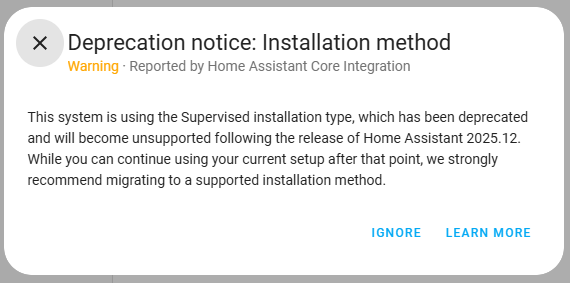

Parece que vamos ter de arranjar outra solução para instalar o HA nas boxes android.
Eu recebi hoje este aviso depois de ter feito um update.
