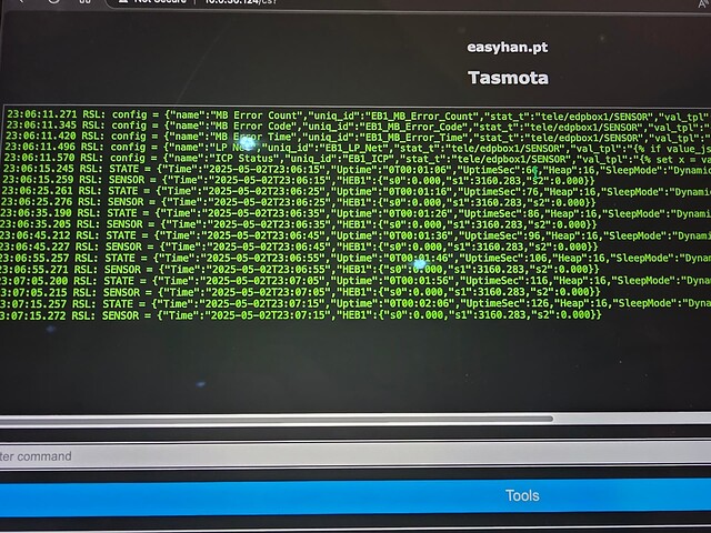

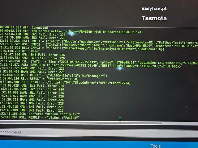

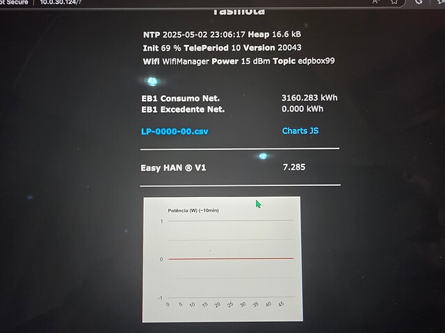

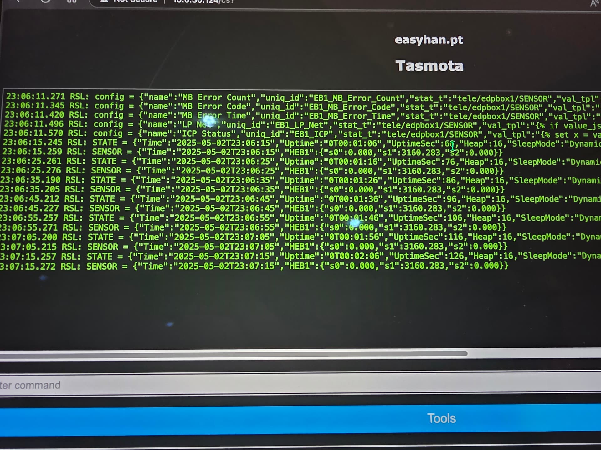

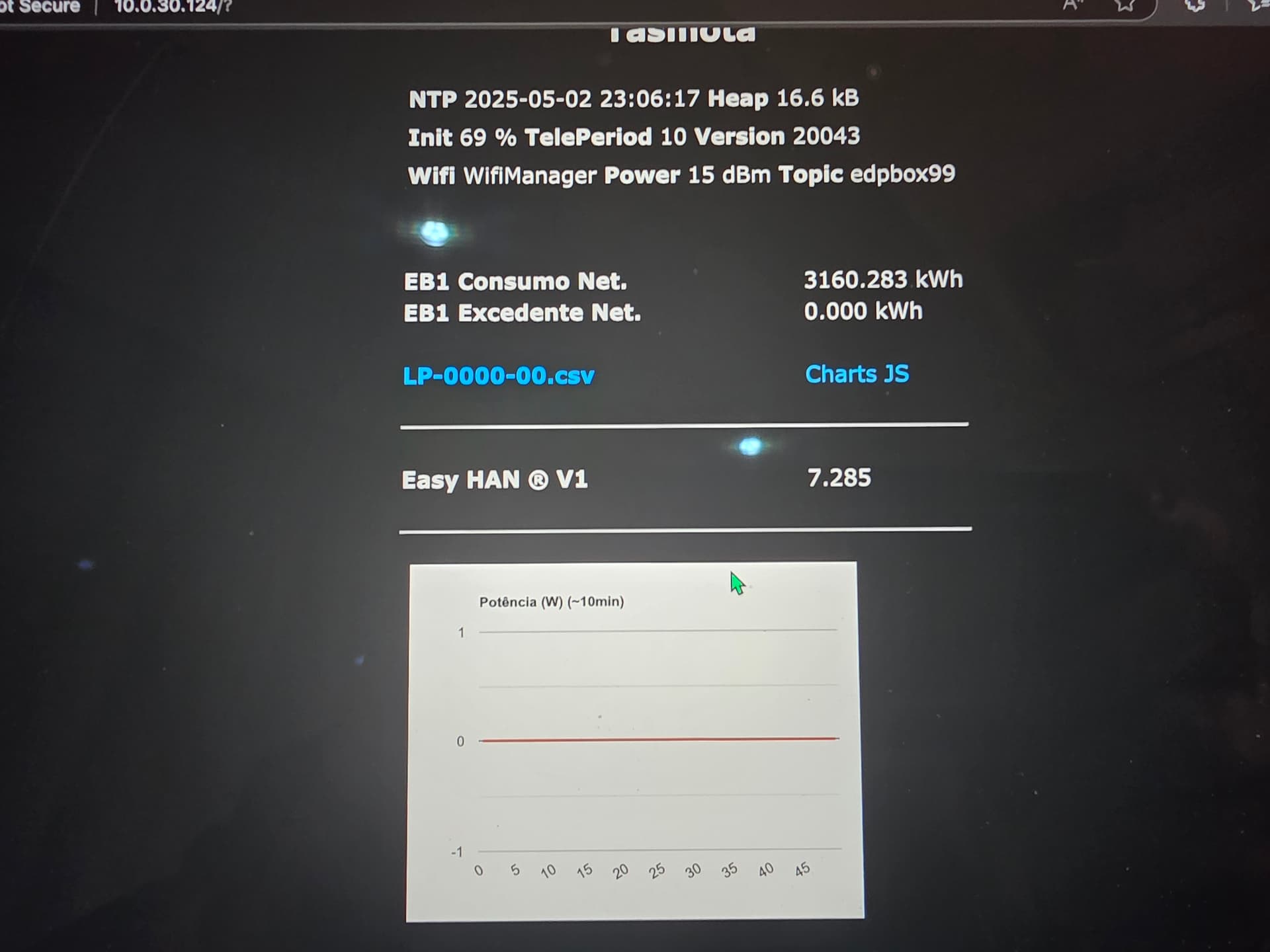

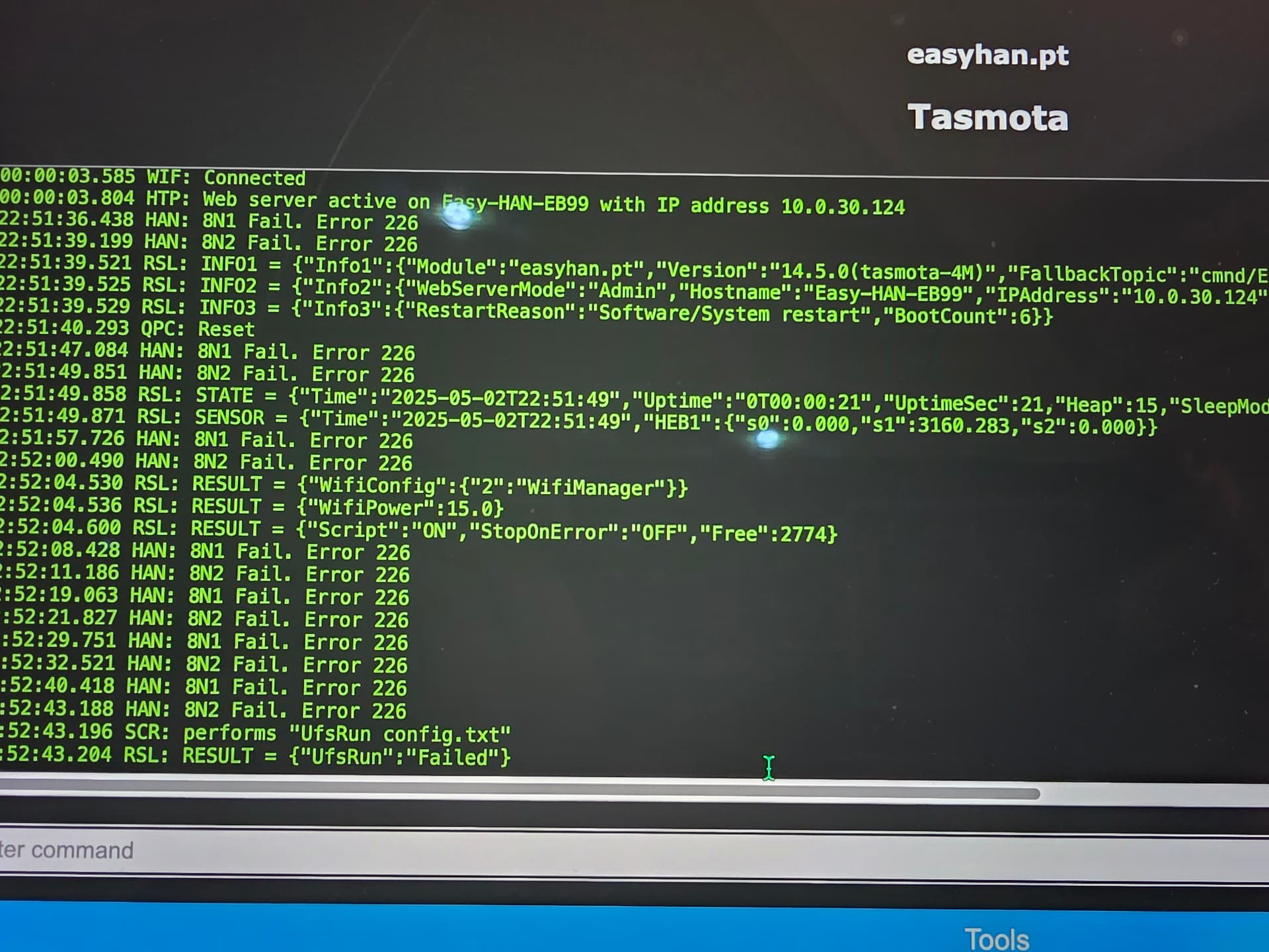

📚 Easy HAN ® Porta HAN - Configuração WiFi, MQTT, FAQ
Error 226 significa Timeout
Agora faz coloquei o firmware v1
Ja fiz upload do js e agora?
Era para editar o script

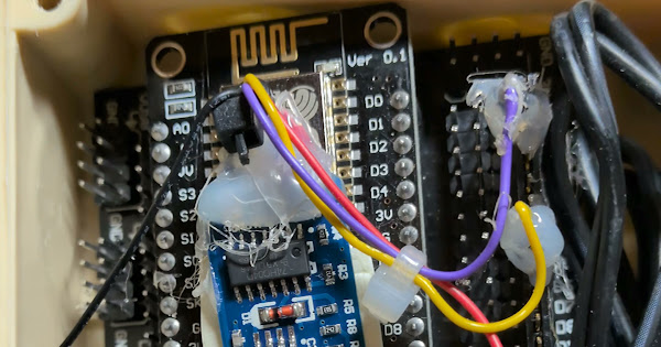

Vê o estado do chicote e das ligações do wemos
Isto está bastante protegido. O contador é dentro de casa, e o wemos está dentro de uma caixa. O cabo é um cabo de rede, e ninguém mexe nisto

Muito obrigado! Achas que é melhor trocar o wemos, ou o problema seria do lado do contador? Acho que tenho para aí suplentes do Conversor… ou até comprava um easyhan.
Se o problema for o modem, não há solução definitiva
