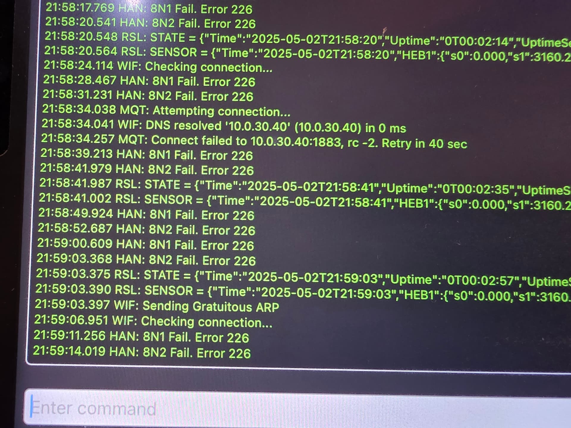

Estou com erro 226 no 8N1
Alguém pode ajudar?
O contador não responde.
Verifica a porta HAN e ficha rj12
Estava tudo a funcionar
