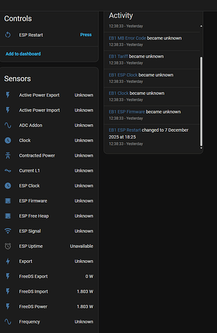

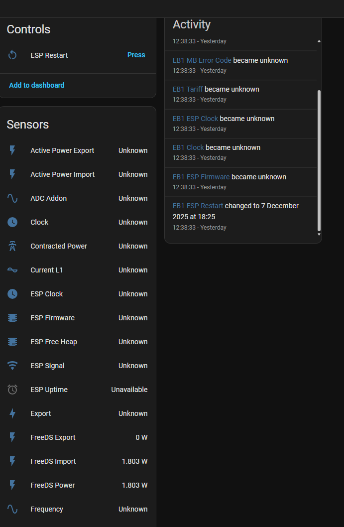

o meu problema é no HA provavelmente devido a amadorismo meu - apenas tenho medidas para 3 metricas:
corresponde ao |Power Import|1792 W| e |Power Export|0 W| que é atualizado em tempo real no HA o que me leva a crer que a comunicação EasyHan <-> HA funciona bem e existe.
Tudo me leva a crer que é o no lado do HA ou o Mosquito que a coisa está a bater.
Alguma ideia do que posso investigar a seguir para corrigir isto?

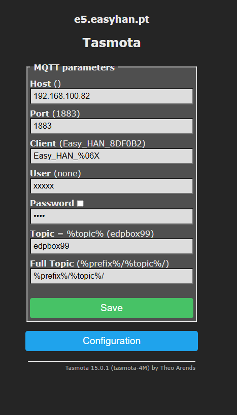

Easy han > mqtt
Topic: edpbox1
assim:
edpbox1 no lugar de edpbox99
[⚡️Easy HAN ® Porta HAN - Configuração WiFi, MQTT, FAQ]
resolvido! Obrigado.
