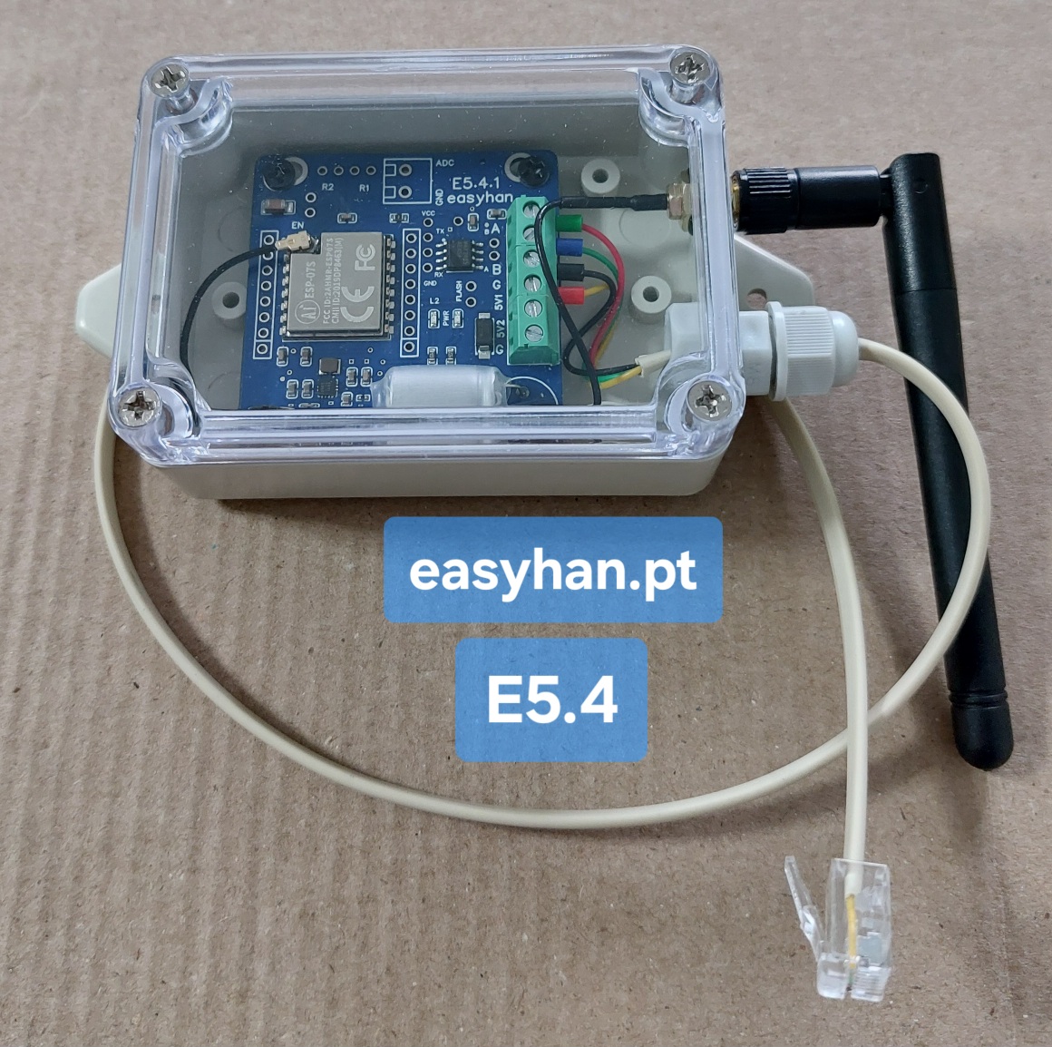

Easy HAN ® E5 - Leitor WiFi da porta HAN
Easy HAN ® E5
  • RS485/Modbus
  • Leitor WiFi da porta HAN.
  • Medidor de consumo de energia.
  • Medidor de excedentes solar.
  • Home Assistant.
  • InfluxDB.
  • MQTT.
  • Rest Json API
E5 / ESP8266

Por um lado quanto menos contactos e fichas melhor, menor é a possibildade de pontos de avaria ou mau contacto , por outro …
Como contator é selado, não permite depois tirar a RJ12 de lá , por isso poderá ser utill teres RJ femea na placa no caso de precisares tirar a placa para teste ou outro fim.
Não sei que tipo de cabo a EDP deixa , se macho/macho (seria o ideal para o caso) ou macho/femea.
Nao falo da rj12 femea do edpbox
Mas do nosso lado
Quem nao tiver alicate rj12 é impossível mexer caso nao funcione
As extensões que a maioria iria usar rj12-rj12 são muito fracas.
Idealmente cat5…
Para quem já tem uma “breadboard” é fácil trocar para outro produto.
De resto há 75% de probabilidade de funcionar à primeira :laughing:
Isto para nao falar que em alguns casos vai ser preciso antena.
Apesar o PCB ter sitio para rj12 nao estou a pensar em usar.
A EDP deixa chicote terminado em femea RJ12 certo ?
A primeira versão com um chicote Rj12 macho macho , que ligaria as fêmea do chicote contador á da placa, seria solução mais “plug play” para os mais noobs.
Essa ultima versão, com ligação bornes por mola parace mais adequada a quem tem jeito para bricologe.
Do nosso lado é necessário (ou aconselhável cravar uma RJ12 em UTP) e ligar os condutores a esses bornes de mola em vez de usar e cortar as extensões manhosas que por vezes nem trazem todos os pinos ligados.
A E-Redes deixa o chicote rj12-rj12 ?
Mete uma femea por 14euros.
É uma simples extensao
podes sempre vender o chicote certo :wink:

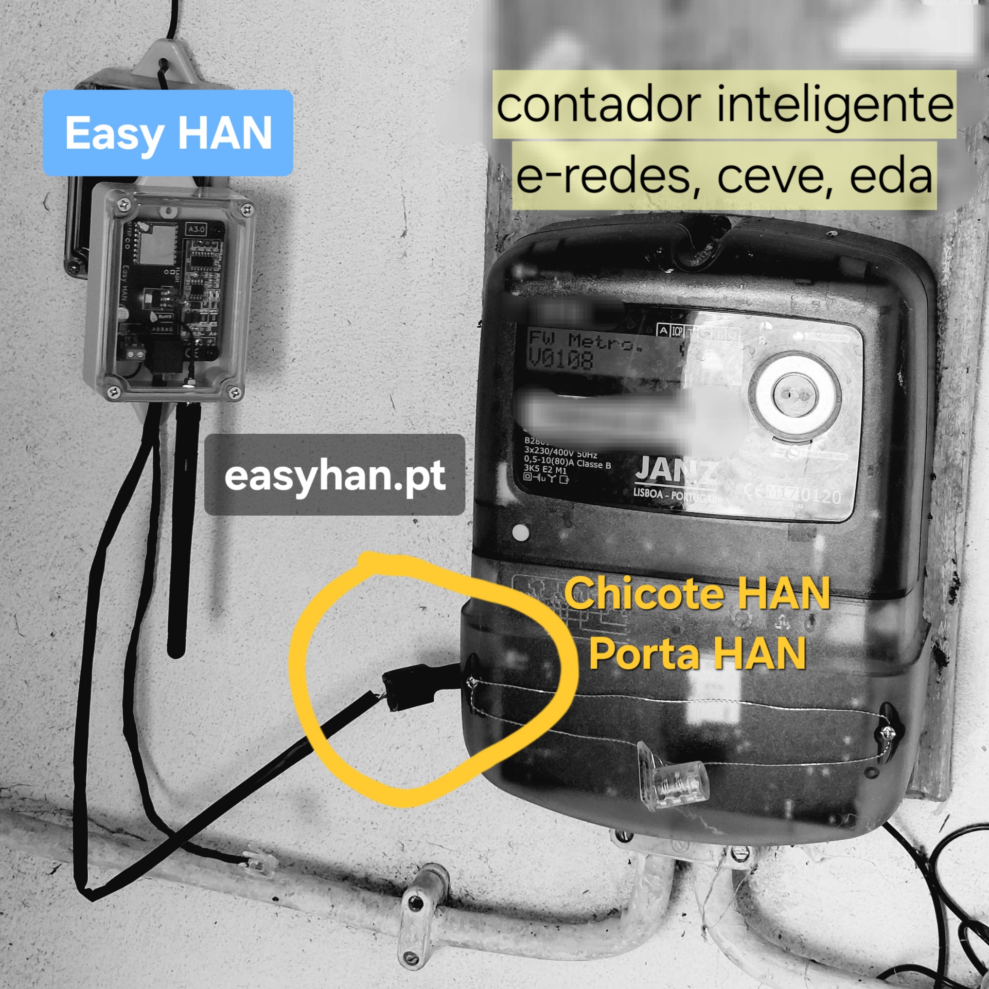

Deixo só uma nota, dado que me instalaram o contador ontem, neste caso o Landis Gyr ZMXe310CR.
Aquando da instalação, reparei que tem 2 portas RJ12. Numa delas, foi instalado o módulo de comunicação com a EDP, e noutra, foi instalada uma extensão (fica disponível uma fêmea), na parte exterior do contador.
Por outras palavras, fica acessível a porta sem necessidade de desselagem.
Não me perguntaram, não pedi, e (até ver) não paguei.
Que sorte!!! A mim quando instalaram o contador recusaram deixar o chicote e eu lá tive que o solicitar, ao que me indicaram que no sistema está como estando já activo, pelo que não podem mandar colocar! Disse que não o tenho e eles que iriam averiguar… certo é que vou mandando mensagens, ligo, … e até ao momento nada!
Num dos contadores acontece-me o mesmo
Experiência completamente diferente, realmente.
A minha instalação fotovoltaica foi registada na DGEG no dia 05.05 (quinta-feira), e na sexta-feira seguinte telefonei para a E-REDES a perguntar informações sobre quando vinham tratar do contador. Responderam-me que tipicamente demoram até 2 semanas (portanto, dia 19) a avaliarem se o contador existente é válido (algo que que eu já sabia que não era, por diversos contactos com a própria E-REDES).
Dia 16 (segunda-feira), recebo um email a dizer que “estão a avaliar se o contador serve ou não” (parece-me ridículo, dado que eles são donos dos contadores, deve - ou devia - ser coisa de 1 minuto).
Dia 17 (terça-feira), estou a chegar a casa por volta das 14h, está um senhor da CME à minha porta para me instalar o contador novo (sem qualquer contacto prévio por parte da E-REDES). Fez o que tinha a fazer em 30 minutos, e deixou o chicote (novamente, não pedi a ninguém, mas ele disse que as instruções dele eram essas).
Ainda no dia 17 ao final do dia, fui ao site da E-REDES pedir o acesso à porta HAN, em que as vagas para a operação só começavam dia 24 ; ontem (dia 18) ligaram-me ao final da tarde, a agendar para hoje de manhã.
Supostamente, algures entre as 10h30 e as 13h, cá estarão para “abrir a porta”. Na realidade, pensei que fosse algo que desse para fazer remotamente, mas vá… a ver!
Bem, a visita durou nem 5 minutos.
O técnico vinha pronto para pôr um chicote, que afinal não era preciso.
Fez a programação (1 minuto), tirou uma foto, e foi à sua vida.
Para a semana chega o módulo da EoT, e logo testo.
