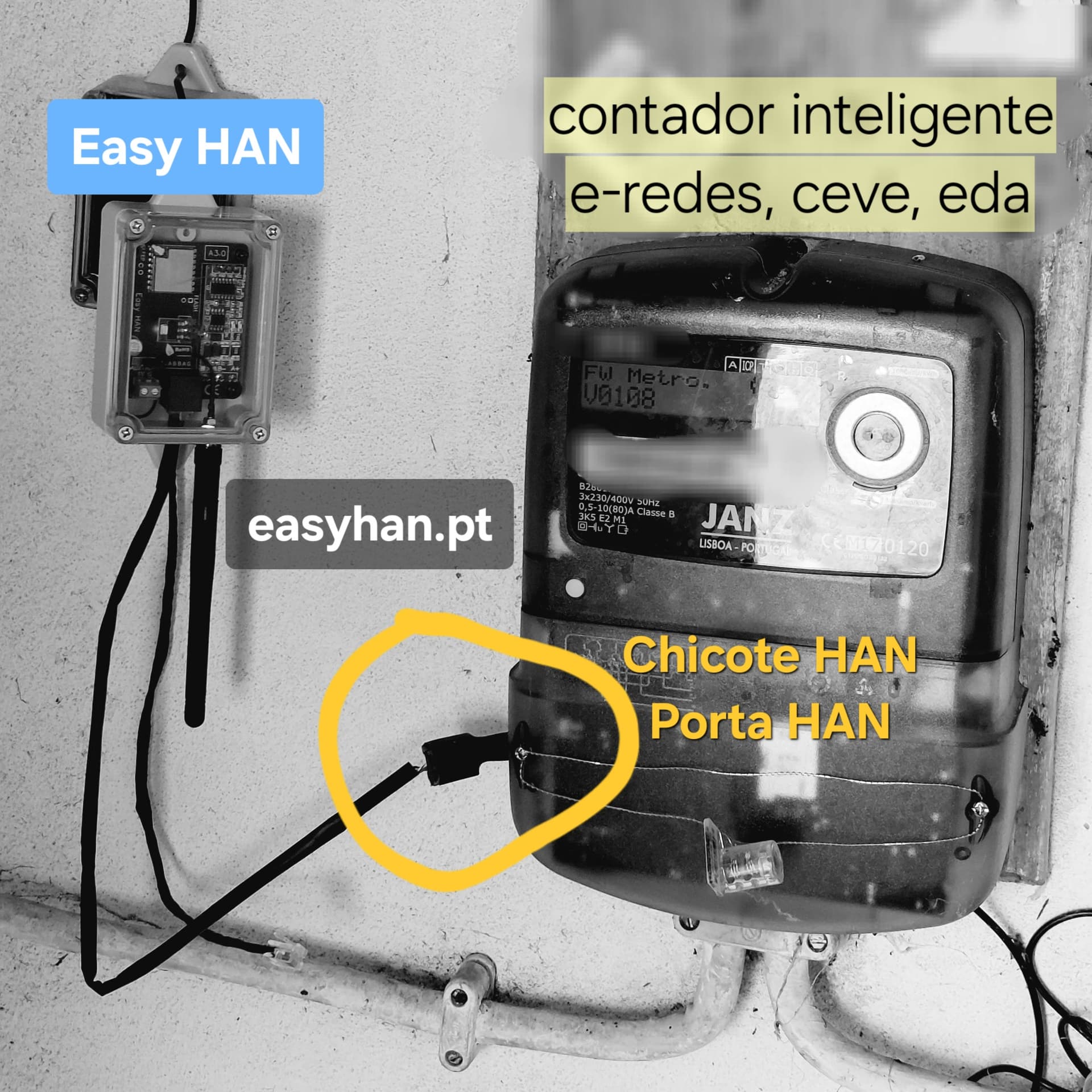

Escolher o local pretendido.
8
“Necessita de alimentação à rede em baixa tensão?” Não.
2026: Custo associado: 18,38€ + IVA
Escrever nas notas:
“Colocar chicote HAN e configurar contador.”
No caso do Sagem S212:
“Trocar o Sagem S212 por Kaifa/Ziv. Colocar chicote HAN.”
No caso do Sagem CX1006:
“Trocar o Sagem CX1006 por Kaifa/Ziv. Colocar chicote HAN.”
No caso do Sagem CX2000:
“Trocar o Sagem CX2000 por Landis/Ziv. Colocar chicote HAN.”
Não é garantido que troquem o contador.
9

Something like this:
2025/01:
Custo associado: 16,71€ + IVA
