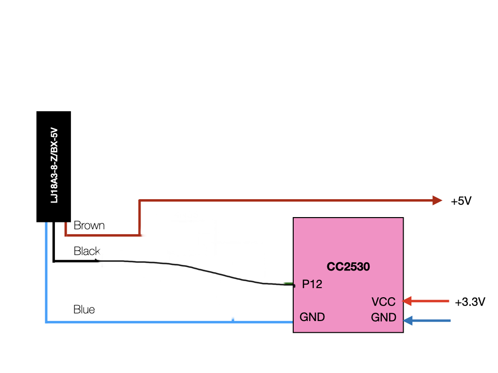

Está a funcionar vai para vários meses
Com um pack de 4xAA (recarregáveis) está a durar 5 semanas. Vou fazer um upgrade para 4xC que me devem dar 10 semanas ou mais.
Respondendo ao @Duarte_Santos, o contador não é um iman, é apenas uma chapa metálica pelo que é preciso o sensor indutivo. O ESP32 consome demasiado comparado com o Pi Pico W…
Solução melhor (em estudo) é usar um CC2530 com custom firmware e substituir o Pi Pico W, pois o WiFi é power hungry e Zigbee será mais que suficiente.

Isto não é um forum para alguém que está desenvolver um produto, ninguém espera fiabilidade que permitam telecontagem, estes sensores são para hobby. Já agora, para esclarecer, minha ideia é vir a substituir o Pico W por um CC2530 (não é ter os 2)
Respondendo então à tua pergunta: a contagem é ao litro, e não tem falhado.
