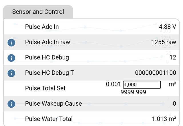

HC4040 12bits 4096
]https://github.com/nikito7/easyhan/blob/dev/esphome/Pulse.yaml]
HC4020 14bits 16383 sem precisão
11111111111xx1
[https://github.com/nikito7/easyhan/blob/dev/esphome/zz-Pulse-HC4020.yaml]

O TL-W5MC1 precisa de >10v e consome 10mA, isto não dá para baterias a longo termo.
Conhecem algum sensor de baixo consumo indutivo que funcione em 3.3v?
