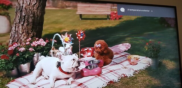

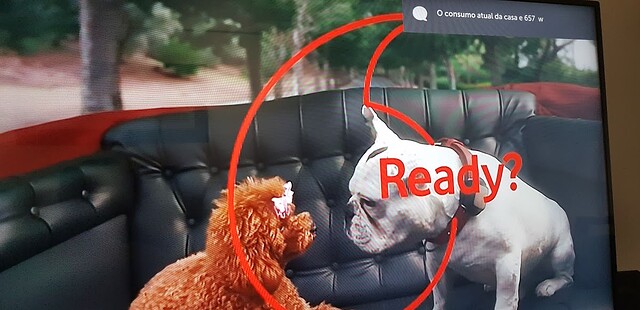

Podemos ver como ficou?
é assim que esta na TV
