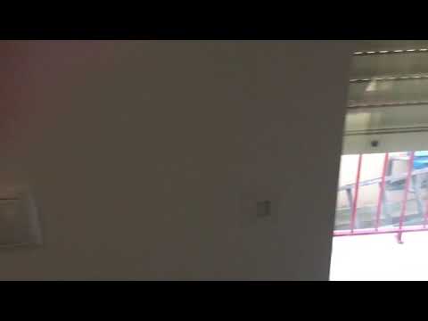

Em modo campainha tambem dá. É só guardar o valor numa varíavel e quando carregar abre, voltas a carregar stop, voltas a carregar fecha. Como no video do @brunohorta:
IMAGE ALT TEXT HERE
Edit: Como se insere videos do youtube?
Edit2: Consegui :slight_smile:
Esse código ta funcional para ambos…mas para campainha é melhor na minha opiniao.
