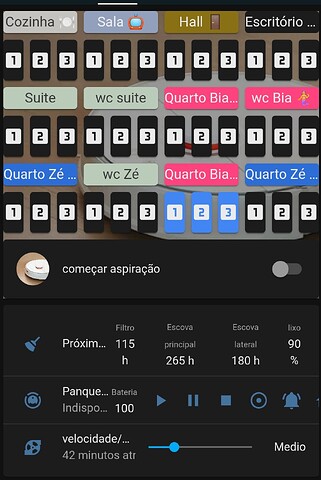

Boas. As automações que tinha para aspiração automática da casa quando ninguém está em casa têm estado desactivadas nos últimos meses por causa do confinamento. Sempre tive foi a necessidade de conseguir seleccionar diferentes divisões, sem haver um conjunto predefinido delas ou seja, poder escolher só mesmo as divisões que quero aspirar na altura ( sejam elas quais forem) e escolher as repetições necessárias para cada uma delas ( esta parte por vezes também dá jeito, embora não seja essencial).
Por isso criei um card um pouco ainda mal acabado onde usei sobretudo , input booleans e um flow no node red.
Se achar que algo pode servir é só dizer.
Obrigado pelo apoio, Ricardo. Ainda não vai ser desta que entro no node red, mas está nos planos.
Para já, consegui construir a lista com os templates e ficou a funcionar, embora haja sempre espaço para melhorar, claro.
O Lovelace ficou assim:
Apenas com o essencial.

        if do_wc_comum else'''' %} {% set wc_quarto = 23 if do_wc_quarto else ''''
        %} {% set x2 = '','' if do_wc_quarto else '''' %} {% set cozinha = 16 if do_cozinha
        else '''' %} {% set x3 = '','' if do_cozinha else '''' %} {% set sala = 18
        if do_sala else '''' %} {% set x4 = '','' if do_sala else '''' %} {% set quarto
        = 24 if do_quarto else ''''%} {% set x5 = '','' if do_quarto else '''' %}
        {% set quarto_s = 17 if do_quarto_s else '''' %} {% set x6 =
        '','' if do_quarto_s else ''''%} {% set escritorio = 20 if do_escritorio
        else '''' %} {% set x7 = '','' if do_escritorio else '''' %} {% set entrada
        = 19 if do_entrada else '''' %} {% set x8 = '','' if do_entrada else ''''
        %} {% set corredor = 21 if do_corredor else '''' %} {% set x9 = '','' if do_corredor
        else '''' %} [{{wc_comum}}{{x1}}{{wc_quarto}}{{x2}}{{cozinha}}{{x3}}{{sala}}{{x4}}{{quarto}}{{x5}}{{quarto_s}}{{x6}}{{escritorio}}{{x7}}{{entrada}}{{x8}}{{corredor}}{{x9}}]'
    service: xiaomi_miio.vacuum_clean_segment
  mode: single
limpeza_dupla_cozinha:
  alias: 'Limpeza Dupla Cozinha '
  sequence:
  - delay:
      hours: 0
      minutes: 0
      seconds: 5
      milliseconds: 0
  - service: xiaomi_miio.vacuum_clean_zone
      zone:
      - - 21490
        - 25043
        - 27140
        - 29493
      - - 22347
        - 23010
        - 27047
        - 29510
      repeats: 1
    target:
      entity_id:
      - vacuum.roborock
  - service: vacuum.set_fan_speed
      fan_speed: Gentle
    target:
      entity_id:
      - vacuum.roborock
  - service: input_boolean.turn_off
    data: {}
    entity_id: input_boolean.limpeza_dupla_cozinha
  - wait_template: '{{ is_state(''sensor.vacuum_status'', ''Charging'')}}'
    timeout: '2:00:00'
    target:
      entity_id:
      - vacuum.roborock
      fan_speed: Auto
  mode: single
Na parte final está também o script para fazer a limpeza cruzada (as coordenadas definem duas areas rectangulares: uma “horizontal” e outra “vertical”. Assim conseguimos forçar o varrimento cruzado). Para saber as coordenadas há um truque na app android FloleVac (seleccionar map - zoned cleanup - selecionar a zona - carregar longo em cleanup e as coordenadas ficam copiadas para o Clipboard).
