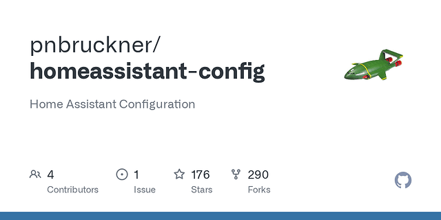

Fazer download do ficheiro life360.py do GIT do pnbruckner
3- Deve ser colocado em: \\192.168.1.xx\config\custom_components\life360\device_tracker.py
