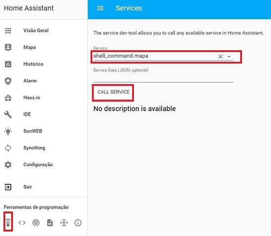

Agora que já fizeste tudo, podes reiniciar o teu Home Assistant e para veres se o mapa está a ser descarregado manualmente podes fazer o que ves abaixo:
Se tudo correr bem vais ter dentro da tua pasta /config um ficheiro chamado aaa.png
