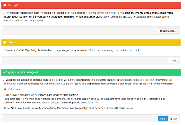

De seguida carregam no link OPEN WEB UI (canto inferior direito). Se tiverem https activado no Hass.io vai dar erro a carregar a página. Basta adicionarem https:// no início do url que aparecer (mais tarde activa-se o https para o add-on).
Vai dar erro de certificado, pelo que devem adicionar a excepção e continuar. Os passos dependem do browser que estiverem a utilizar pelo que não me vou alongar neste tema.
Ao entrarem no módulo vai solicitar que criem um utilizador e password. Activem também a opção “Vigilância de Alterações”.
Se tiverem o Hass.io em HTTPS escolham a opção que aparece debaixo do username no separador “Interface Gráfico”.
Depois de criarem o utilizador façam logout e login novamente com os novos dados.

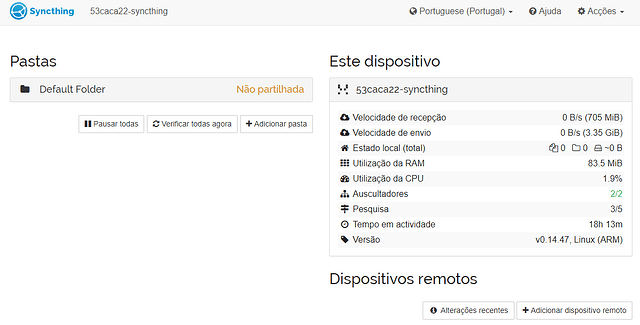

Quando entram no WEB UI do RPI, aparece-vos a seguinte janela:
o WEB UI do QNAP será idêntico.
Por defeito aparece-vos a pasta “Default Folder”. Como não vamos precisar dela podemos clicar em cima e de seguida em “editar” → “remover”

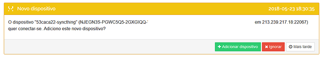

De seguida devem efectuar a mesma operação no QNAP, de modo a adicionar o RPI. Se os equipamentos se virem, no momento em que entram no WEBUI do QNAP devem ter logo uma mensagem a indicar o outro equipamento (RPI) e a perguntar se querem adicionar. Dizem que sim. Se não aparecer têm de ir ver o ID do RPI e repetir o processo de adicionar dispositivo no QNAP.

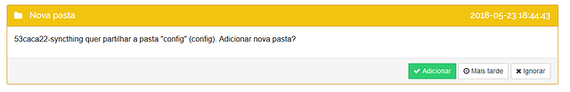

Ao fim de algum tempo, no WEBUI do QNAP, vai aparecer a notificação de uma nova pasta.
Basta clicar em adicionar e de seguida vão a separador “Gestão de versão de ficheiros” e escolhem “Escalonada” ou outra que preferirem. A opção simples guarda as últimas X versões do ficheiro. A escalonada é mais complexa e tem a descrição do que faz. Depende do que quiserem, nomeadamente do espaço que tenham disponível.

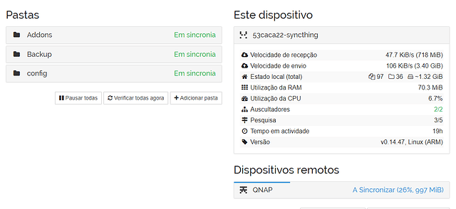

Está feito! Agora o RPI quando tiver alterações em algum dos ficheiros vai sincronizar o mesmo com o QNAP e este vai manter as várias versões dos ficheiros de acordo com o que foi seleccionado na opção versioning.
