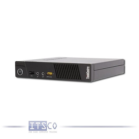

Tens um bom mercado de usados:
E com boas máquinas..
