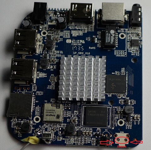

Dá para dizeres como se reverte uma mecool m8s pro w para o sistema inicial. Neste momento, após algumas tentativas falhadas de colocação do Armhassio, quando inicio a box sem cartão fica congelada no logo da mecool.
@azougado
Neste momento estou sem muito tempo para um tutorial (estou a preparar um upgrade ao servidor do fórum) mas fica descansado que isso é recuperável.
Pesquisa na net o ficheiro update_M8S_PRO_W-V0213_TVStock-20190216.zip e descarrega-o assim como o Amlogic Burning Card Maker. Usa depois o Card Maker para gravar o M8S TV Stock para um cartão SD. Depois abres a box (os parafusos ficam debaixo dos pés de borracha e arranjas um jumper cable macho/macho ou uma pinça de pontas finas. Quando tiveres tudo pronto diz-me.

Agora, com a box desligada e o cartão SD que gravaste já colocado, shuntas os dois pontos assinalados:
Depois, com o shunt no sitio, ligas a box e esperas até aparecer a seguinte imagem:
Depois disso depende da revisão do harware, ou deixas ficar assim uns minutos até dar informação que está a instalar o update ou desligas e tornas a ligar sem o shunt e deverá aparecer esta imagem:
Se tudo correr bem irá aparecer a seguinte imagem que é sinal de já estar flashada:
Depois é só esperar até acabar a instalação!
@j_assuncao,
Realizado com sucesso. Obrigado pela ajuda e disponibilidade.
